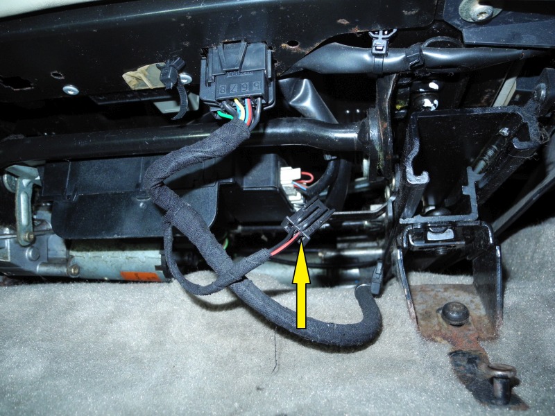

  13. Fahre auch seit Mai letzten Jahres täglich meinen ersten Saab. Gleichzeitig mein erstes Cabrio. Macht definitiv Spaß:
  14. Also um den Sub mit Strom zu versorgen, taugt der Stecker nicht. Habs probiert, der Sub schaltet sich dann ein und sofort wieder mit Fehlerschutzwarnlampe aus. Ich vermute mal, dass die Leitung nicht so viel Strom hergibt, die Spannung wird wohl einbrechen. Muss ich aber erst noch überprüfen.

  16. Hallo, danke für die Antworten: Also, die Rede ist vom Fahrersitz, also Links vorne. Die Memoryfunktion geht, die Sitzverstellung auch. Die Sitzheizung konnte ich noch nicht testen, da es zur Zeit einfach zu warm ist, als dass ich davon was spüren würde. Die 10A Absicherung haben in den beiden letzten Autos auch immer gereicht für den Sub, dieser selbst ist ein kleiner Aktiv-Sub mit 70W Nennleistung und selbst nur mit 10A abgesichert (direkt am Gerät), soviel zum Grundsätzlichen (Nicht jeder will sich eine rollende Dorfdisco basteln). Ich glaube auch im Schaltplan mittlerweile den Eintrag "Spare" gefunden zu haben (muss ich nochmal nachschauen). Dem Hinweis nach der Sitzverstellungsdiagnose werd ich nochmal nachgehen, kann mir aber nicht vorstellen, dass es das ist.
