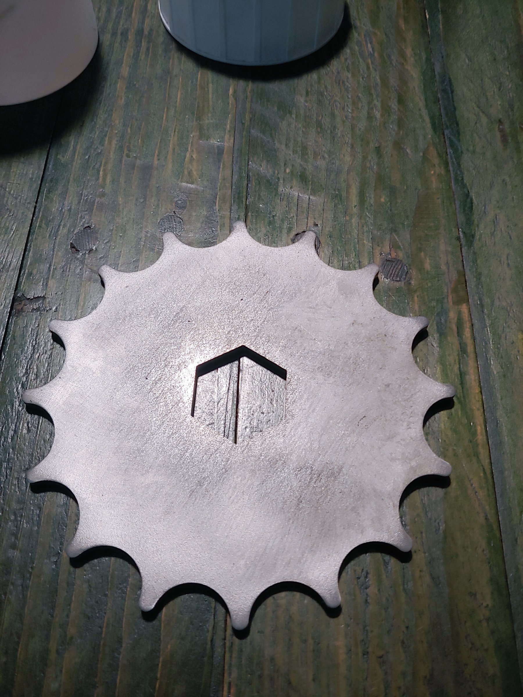

  3. So meine Lösung zum Filtergehäuse ausdrehen: geht super; Lösen - Rausdrehen und wieder Reindrehen sowie Festziehen. Einmal ansetzen und los geht es. Der Sechskant in der Mitte ist SW 32. Die Verzahnung am Umfang lässt das Drehen mit der Hand ohne Rutschen zum Kinderspiel werden. Einfaches Laserteil aus 4 bzw. 5mm Blech. Der Umfang ist grösstmöglich gewählt damit man sich nicht quälen muss. Nordische Grüsse

  7. Danke Euch, für den Krampf mit dem 32er muss ich mir was einfallen lassen. Bekomme den Deckel bei mir nicht von Hand ( Winkelstellung!) gedreht. Leider muss ich das Gehäuse fast bis zur Mitte des Gewindes mit Schlüssel herausdrehen da das Gewinde nicht sauber läuft. Liegt offensichtlich am Gehäuse denn Gewindegänge reinigen hatte schon beim ersten ( meinem ) Ölwechsel nichts gebracht. Aber Dank euch beiden. Bin beruhigt dass es nicht " an mir liegt ".

  15. Hab gesucht, nichts passendes an Thema gefunden. Ölfiltergehäuse beim 1.9er 8V Diesel lösen: Es ist Quälerei mit obligatem Werkzeug. Womit / wie löst ihr das Gehäuse und dreht es heraus? Von unten geht es nicht gut - immer nur minimale Drehung pro Werkzeugansatz. Gibt es ein Hilfsmittel das nicht üblich ist? Mit Ratsche auf die Schlüsselweite geht nicht da der nötige Platz fehlt. Muss morgen da ran vor der Wochenendfahrt und mir graut es schon. Nordische Grüsse
