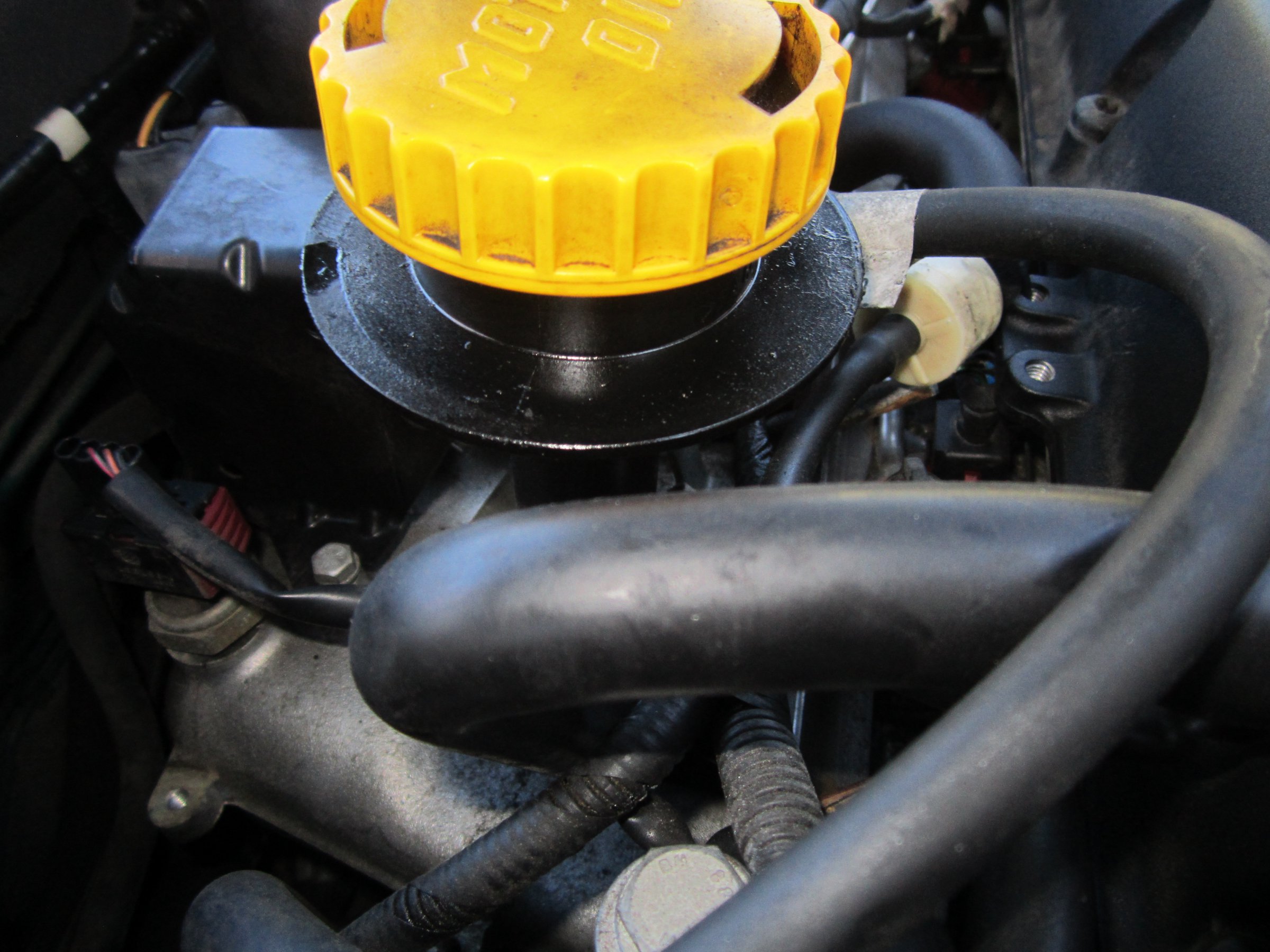

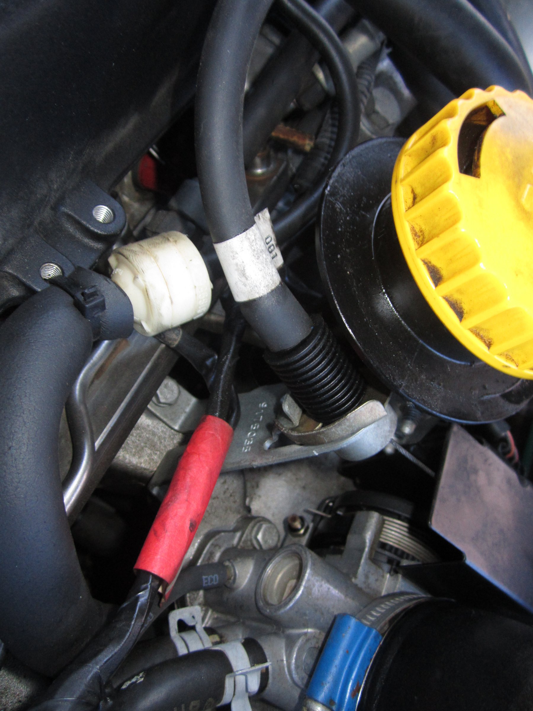

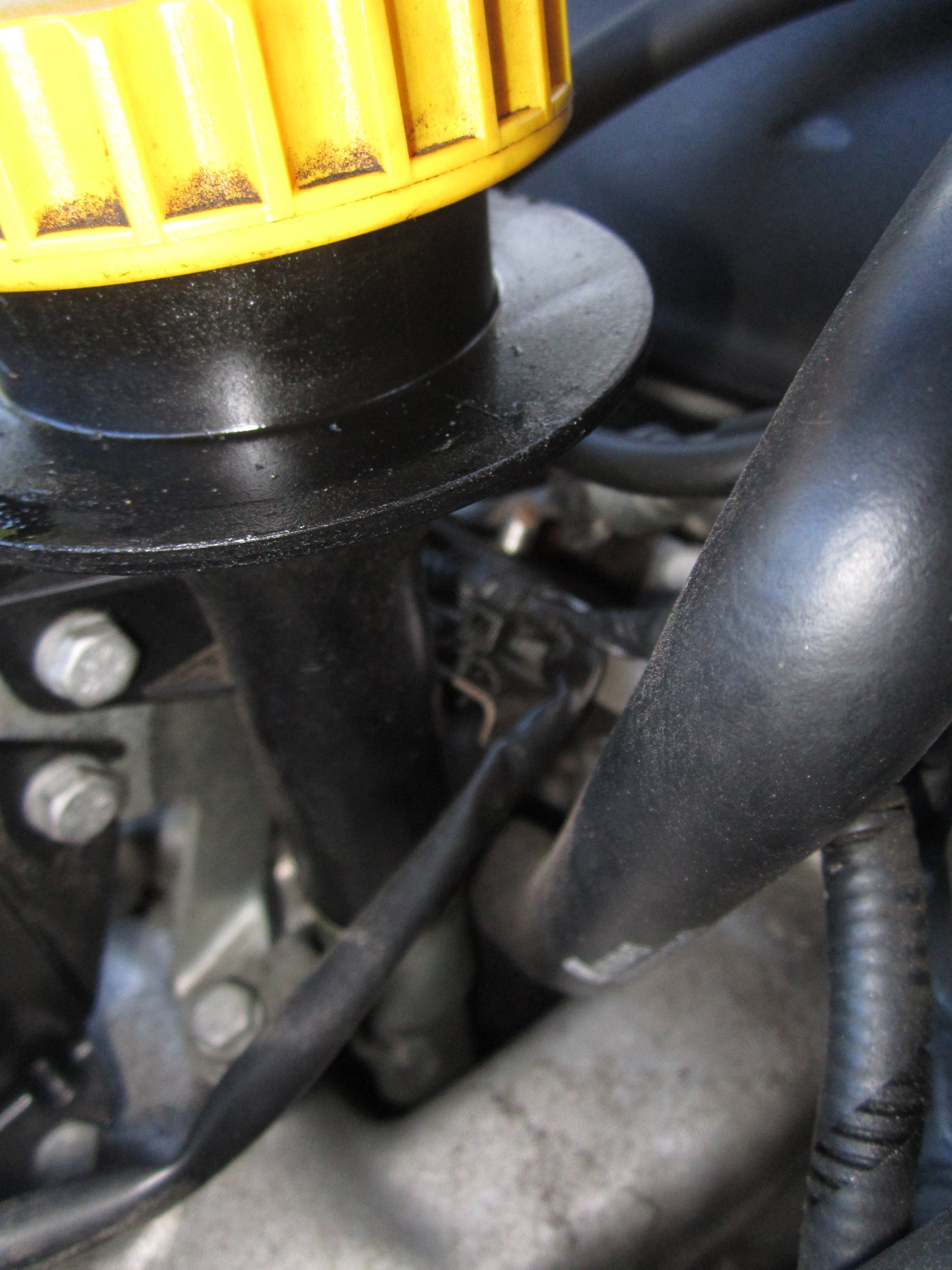

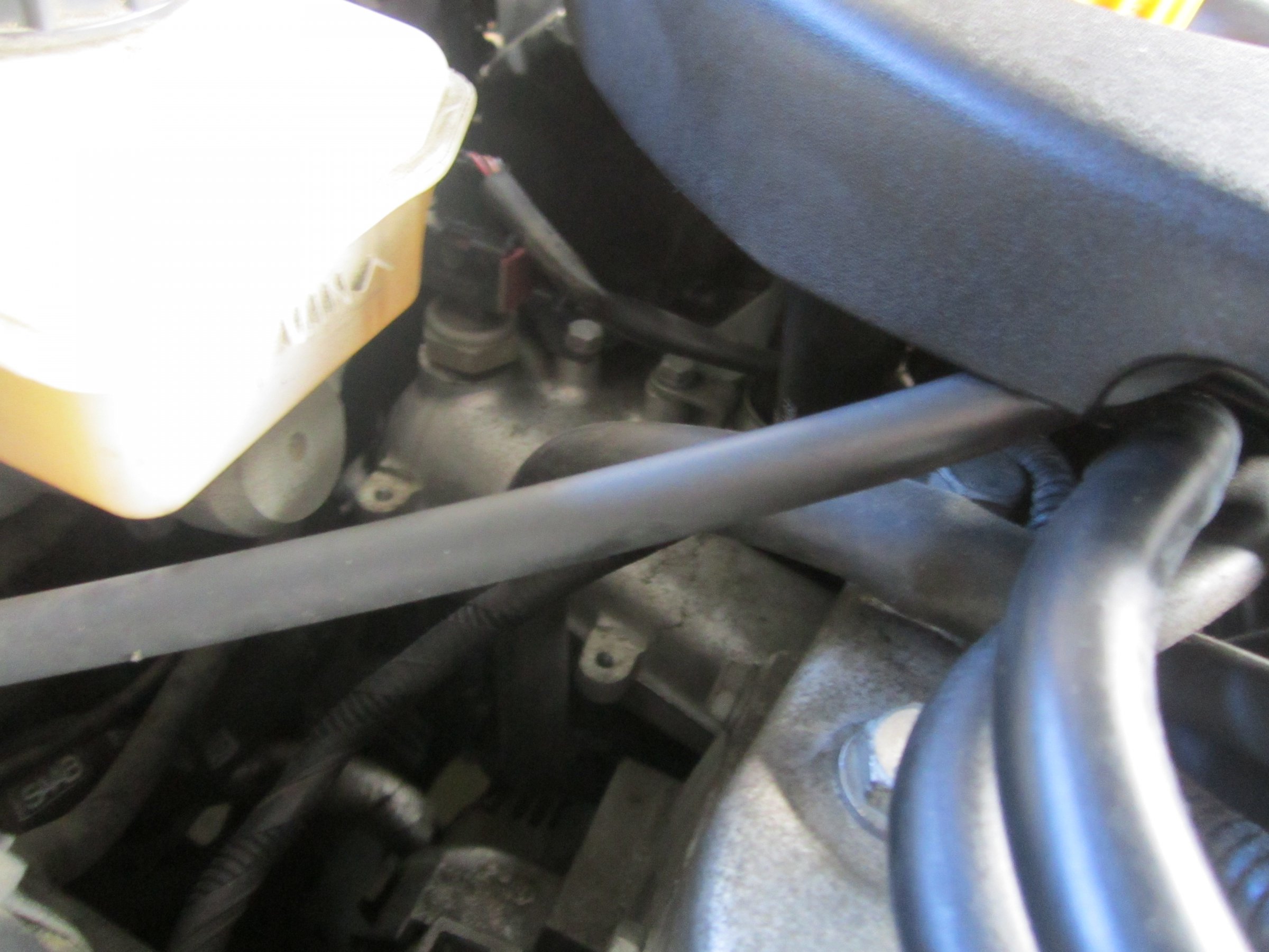

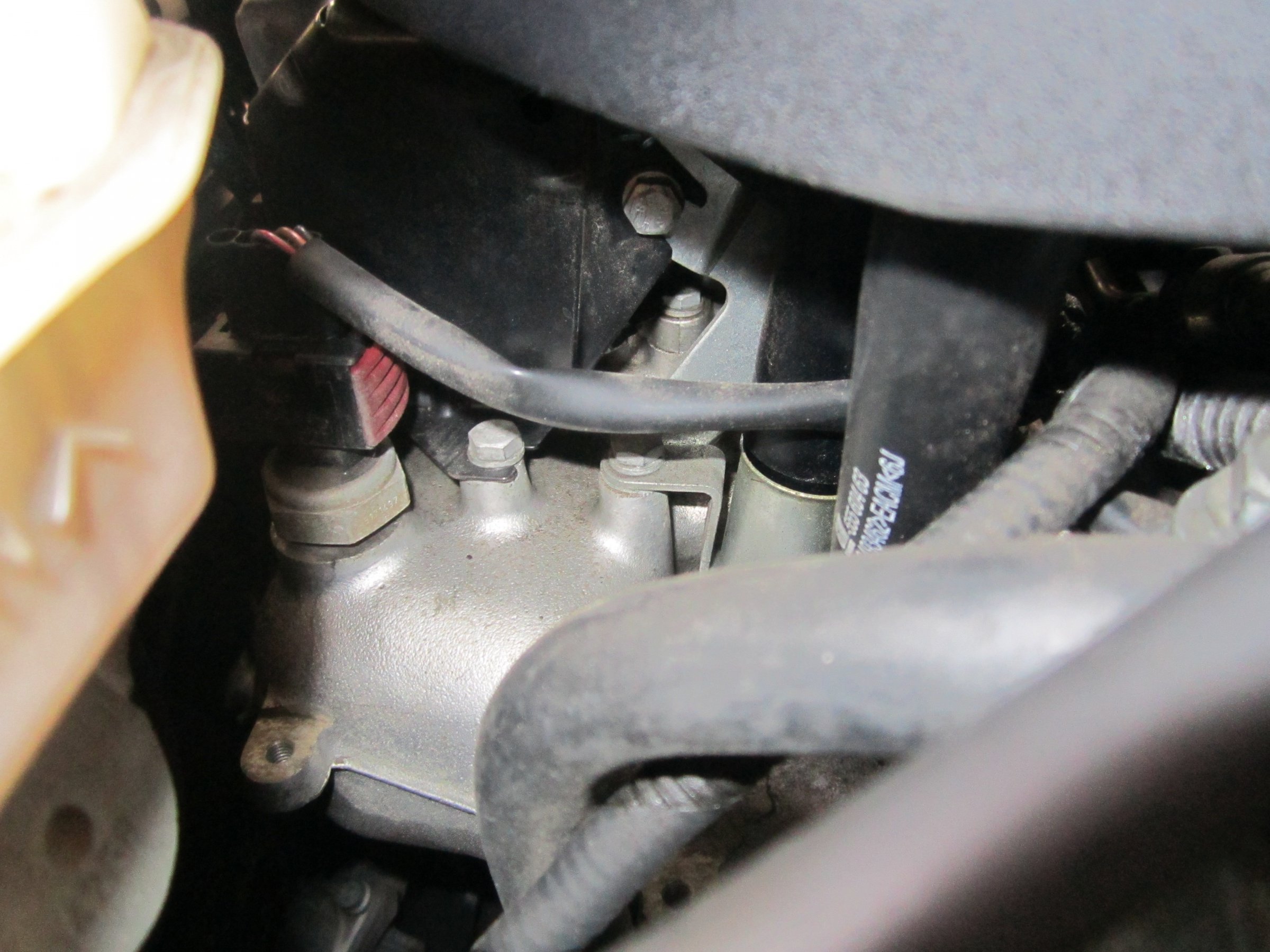

  5. Tobi, habe nochmal ein paar Fotos gemacht ohne den Deckel bezueglich der Belueftung, hoffe dass man es dann besser sieht ob sie nachgeruestet wurde oder nicht. Habe auch noch ein Bild vom Turbo gemacht. N.B. Der Deckel mit dem Messstab fuers Oel ist sehr sauber innen, keine Spur von "kokelei" zu sehen. Oel selbst ist wie schon erwaehnt leicht angeschwaerzt, was aber nach fast 3000km normal sein duerfte.

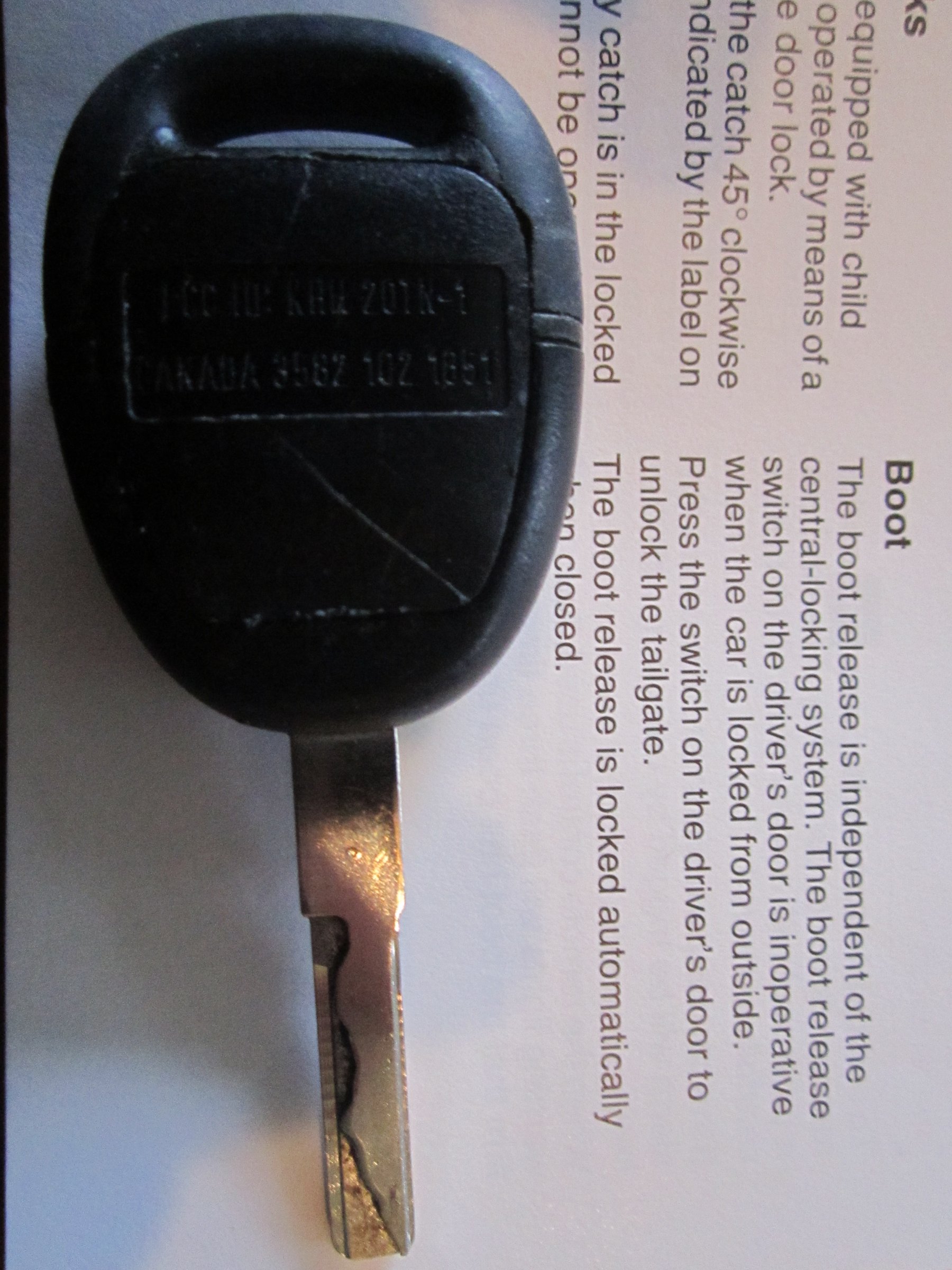

  7. Danke erstmal an Euch beide ! Werde morgen dann nochmal den Plastikdeckel am Oelstutzen abnehmen und nen Foto machen ! Wenn der Turbo an meinem Wagen ein Garrett ist dann scheint das oelen schon vorprogrammiert zu sein wie ich mittlerweile rausgefunden habe, die Mitsubishi sollen wesentlich besser sein und viel laenger halten. Kann man die untereinander austauschen ? Dass nur das abnehmen der Oelwanne die Offenbarung bringen wird muss man wohl oder uebel in kauf nehmen, werde demnaechst einen Oelwechsel mit einem "Flush" machen und auch einen guten Markenfilter montieren. Welche Oelsorten wuerdet ihr da empfehlen, wie schauts aus mit Semi-synthetischen Oelen, soll da ein gutes von Fuchs geben, ich fahre im Volvo schon seit Jahren Valvoline Durablend 10W40. Das Oel in dem Nockenwellendeckel hatte ich abgewischt, aber schlimm war es wirklich nicht. Hoffe dass mein Deutsch nicht ganz so schwehr zum lesen ist, aber mir sind eine Reihe Worte nicht mehr so ganz gelaeufig, hab schon ein paar Jahre hier verbracht.

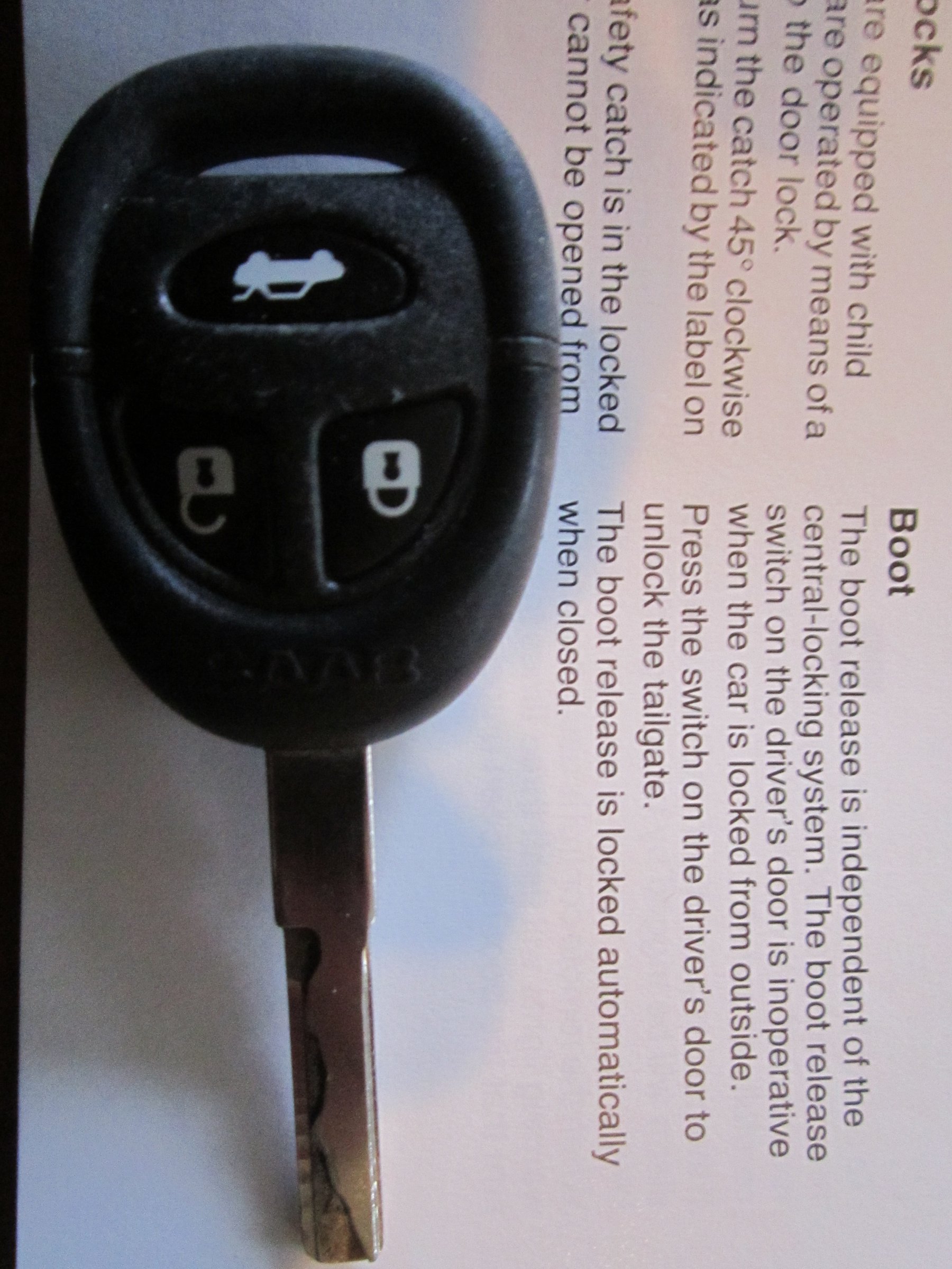

  8. ...und genauso wars, ich hab ihn endlich auf ! Da war Kleber dran, hab natuerlich die falsche Batterie gekauft, die fuer die fuer die seperate Kapsel, eine CR 2032. In den elektronischen Schluessel kommt eine CR 1632 rein, muss ich dann morgen machen. Vielen Dank ! Ach so, hast Du vielleicht auch mal meinen ersten Eintrag hier gelesen wegen dem Oel ?
  9. Vielen Dank erstmal fuer die schnelle Antwort ! Habe ich gemacht, kann aber trotzdem keine "Entrieglung" zu bemerken ! Springt denn der Deckel von alleine hoch oder muss man den trotzdem mit nem ganz kleinen Schraubendreher am Rand raushebeln ? Das habe ich auch schon versucht, aber der ging nur nen Milimeter weit auf.Totaler Frust hier !

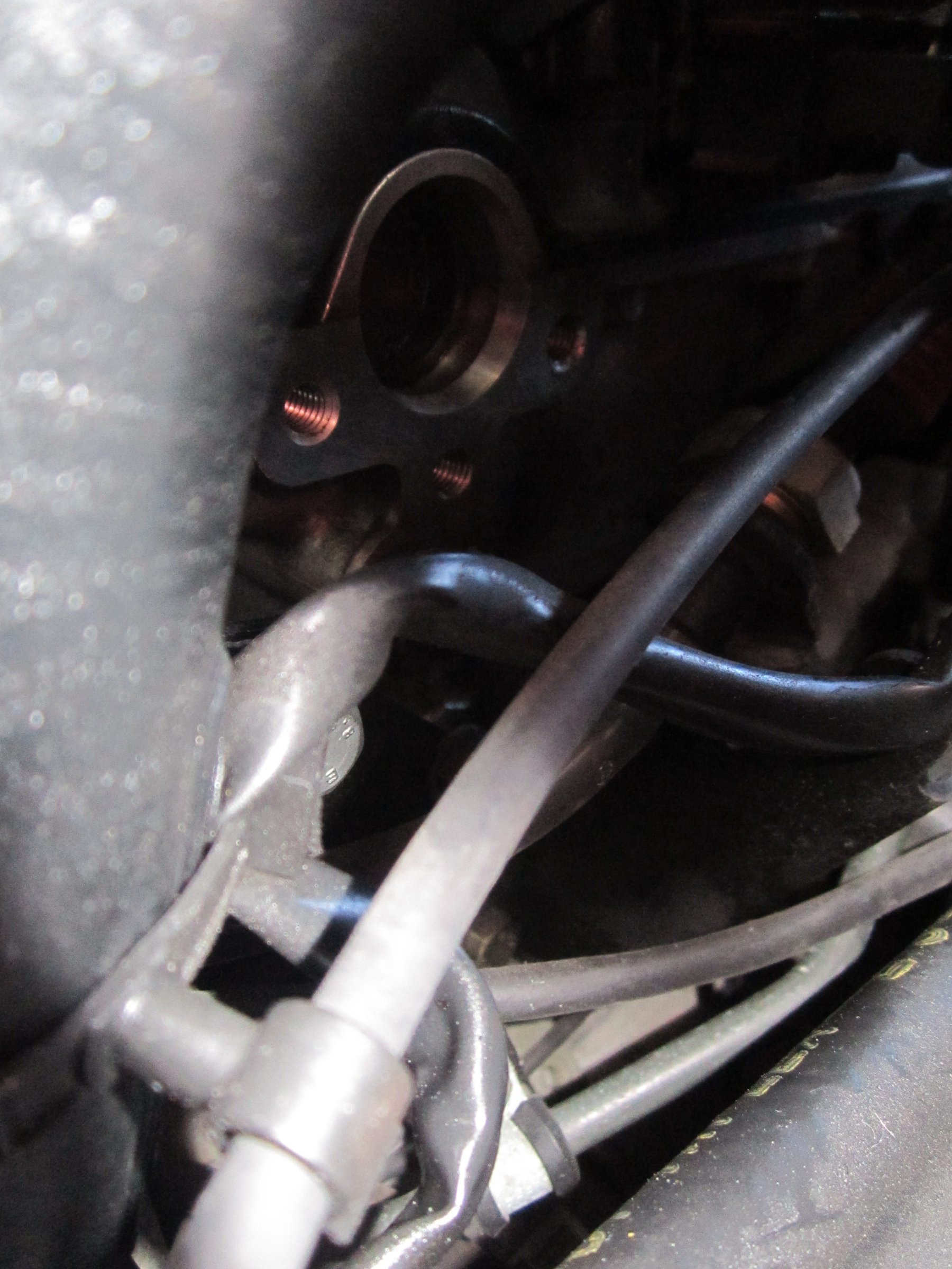

  10. Schon mein zweites Posting ! Habe den SAAB gerade mit dem zweiten Zuendschluessel aufschliessen wollen, konnte dies aber erst direkt am Auto tun. Nachdem ich dann den Motor gestartet hatte kam eine Warnung durch dass die Batterie im Zuendschluessel schwach sei. Hab dann sofort eine neue Batterie gekauft und wollte sie austauschen, bekomme aber den Deckel nicht ab der im Schluessel ist. Gibts da einen speziellen Trick ? Will den Schluessel nicht ruinieren, habe im Handbuch auch nachgeschaut aber dazu keine Info finden koennen. Der SAAB kam mit zwei verschiedenen Typen von Schluesseln, der eine hat keine Knoepfe mit den Symbolen drauf, dafuer aber eine seperate "Kapsel" mit am Ring, die funktioniert einwandfrei, der zweite Schluessel ist mit der Fernbedienung integriert, scheint aber die schwache Batterie zu haben (siehe Fotos) ! Habe bereits einige "Stichwunden" in den Fingern und der Hand aber dieser verfluchte Deckel geht einfach nicht ab, ich habe schon so einige Schluesselbatterien ersetzt, aber das Ding ist der Gipfel, vielleicht hat sich jemand da einen schlechten Scherz erlaubt und den Deckel mit Superkleber eingesetzt. Ich weiss, ist eigentlich eine dumme Frage hier, aber vielleicht kann jemand helfen. Gruesse GERD

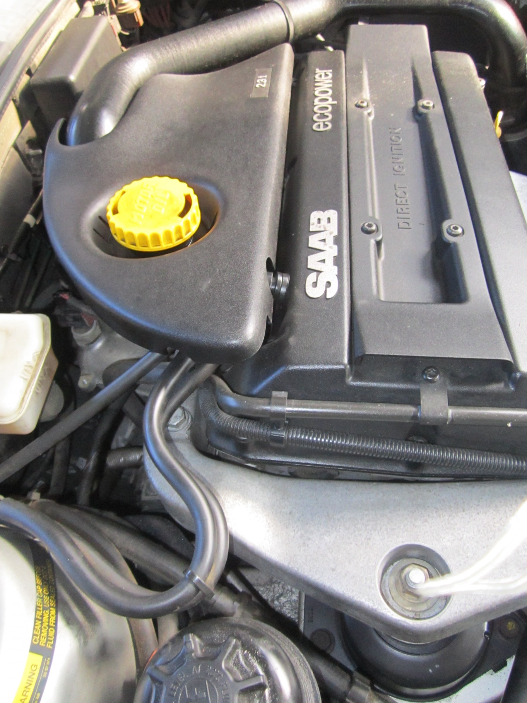

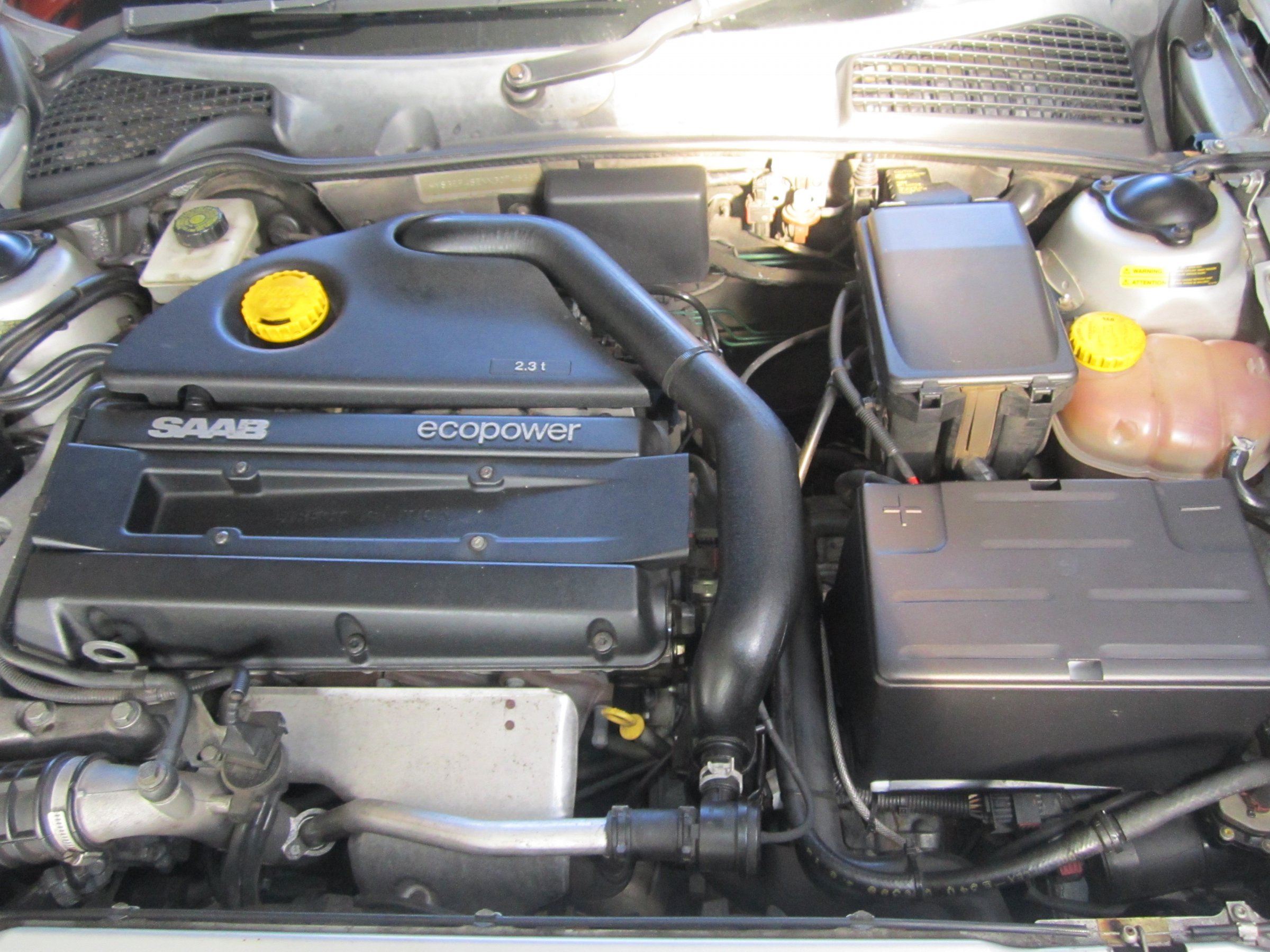

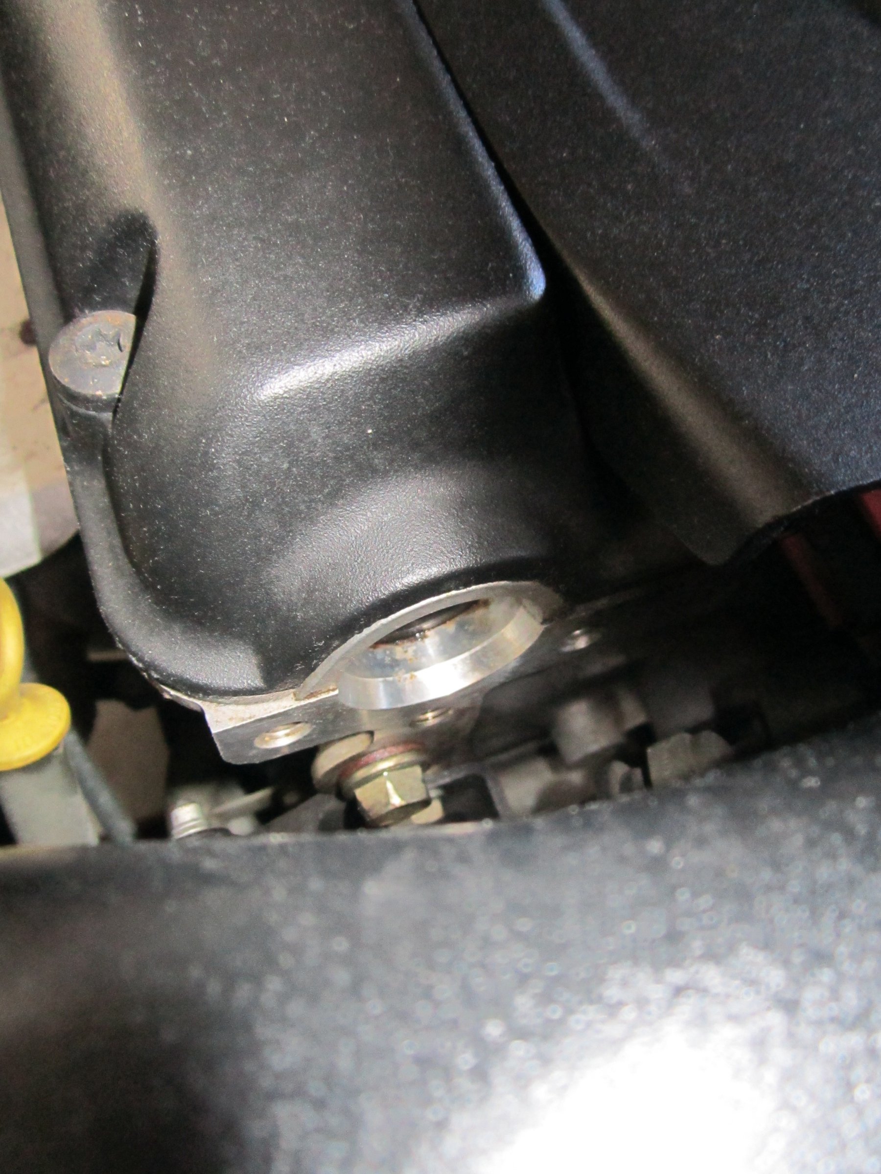

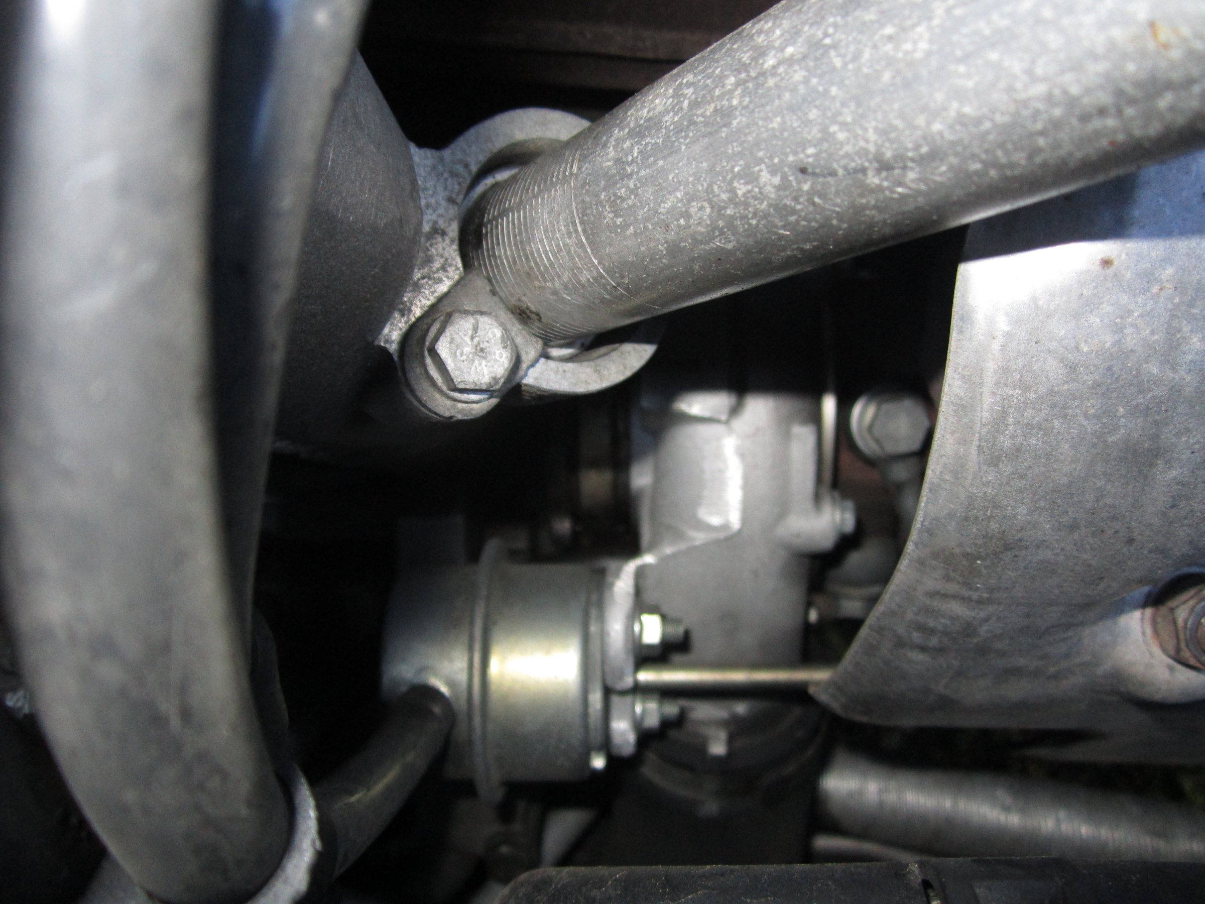

  11. Hallo erstmal an alle SAAB Fahrer und herzliche Gruesse aus Neuseeland ! Habe letzte Woche meinen ersten SAAB gekauft, anbei einige Fotos fuer Euch. Der Wagen hat ca.125000km auf dem Zaehler und wurde neu in Australien verkauft, nach einem Jahr aber nach Neuseeland gebracht und ist lt. Scheckheft recht regelmaessig gewartet worden. Der Zustand ist eigentlich sehr gut, leider musste ich aber bei einer Durchsicht in meiner Werkstatt feststellen das der Turbo mit etwas Oel tropft, ebenso konnte ich Oelspuren am unteren Teil des Ansaugkruemmers sehen. Dazu kommt noch dass am hintern Ende der Auslass-Nockenwelle am Zylinderkopf etwas Oel zu sehen war und dort anscheinend ein aufgeschraubter Deckel hin gehoert. Bin mir dessen allerdings nicht sicher mangels Vergleich, daher auch ein Foto dazu. Ausserdem habe ich noch ein paar Bilder von der Kurbelgehaeuse-Belueftung gemacht und moechte mal gerne wissen ob diese bereits mit der neueren PCV nachgeruestet wurde oder nicht, was womoeglich den Oelverlust erklaeren wuerde. Laut Service-Scheckheft hat der Wagen eigentlich immer alle ca. 10000km einen Oelwechsel/Kundendienst bekommen und ich setze mal vorraus dass auch entsprechend gute Oelsorten verwendet wurden. Der letzte Oelwechsel war im November 2014, das Oel ist aber erst fuer ca. 2500km im Motor und 10W30 von FUCHS was hier seit einigen Jahren verkauft wird und einen recht guten Ruf hat. Oel am Mess-Stab tropft kalt ab und ist schon leicht angeschwaerzt, Oelfilter ist nicht von MANN, Hengst oder einer anderen bekannten Marke wie ich erkennen kann, ist aber wohl neu. Das ATF sieht sehr gut aus, ebenso wie das in der Servolenkung, daher erstmal keine Eile hoffe ich. Der Wagen faehrt sich hervorragend, Bremsen und Federung sind in Top-Zustand. Meine Fragen zum Auto: 1. Ist der Motor mit dem s.g. PCV-Nachruest-Kit ausgestatted ? 2. Wo kann ich ggf. dieses Kit kaufen/bestellen ? 3. Ist bei dem tropfenden Turbo ueber kurz oder lang eine Reparatur faellig ? 4. Verschlammung des Motoroels in der Oelwanne und Oelansaug-Filter ? 5. Welcher Turbo (Marke) ist verbaut worden (soll 2 Sorten geben) ? Was gibt es sonst zu beachten im allgemeinen wenn man ein SAAB Novize ist, ich habe bisher fuer die letzen 20 Jahre mehrere Volvos mit V6 gefahren und besitze immer noch einen guten alten 760er an dem ich fast alle Reparatur-und Wartungsarbeiten selbst mache. Waere Euch fuer alle Tips sehr dankbar. Gruesse GERD
