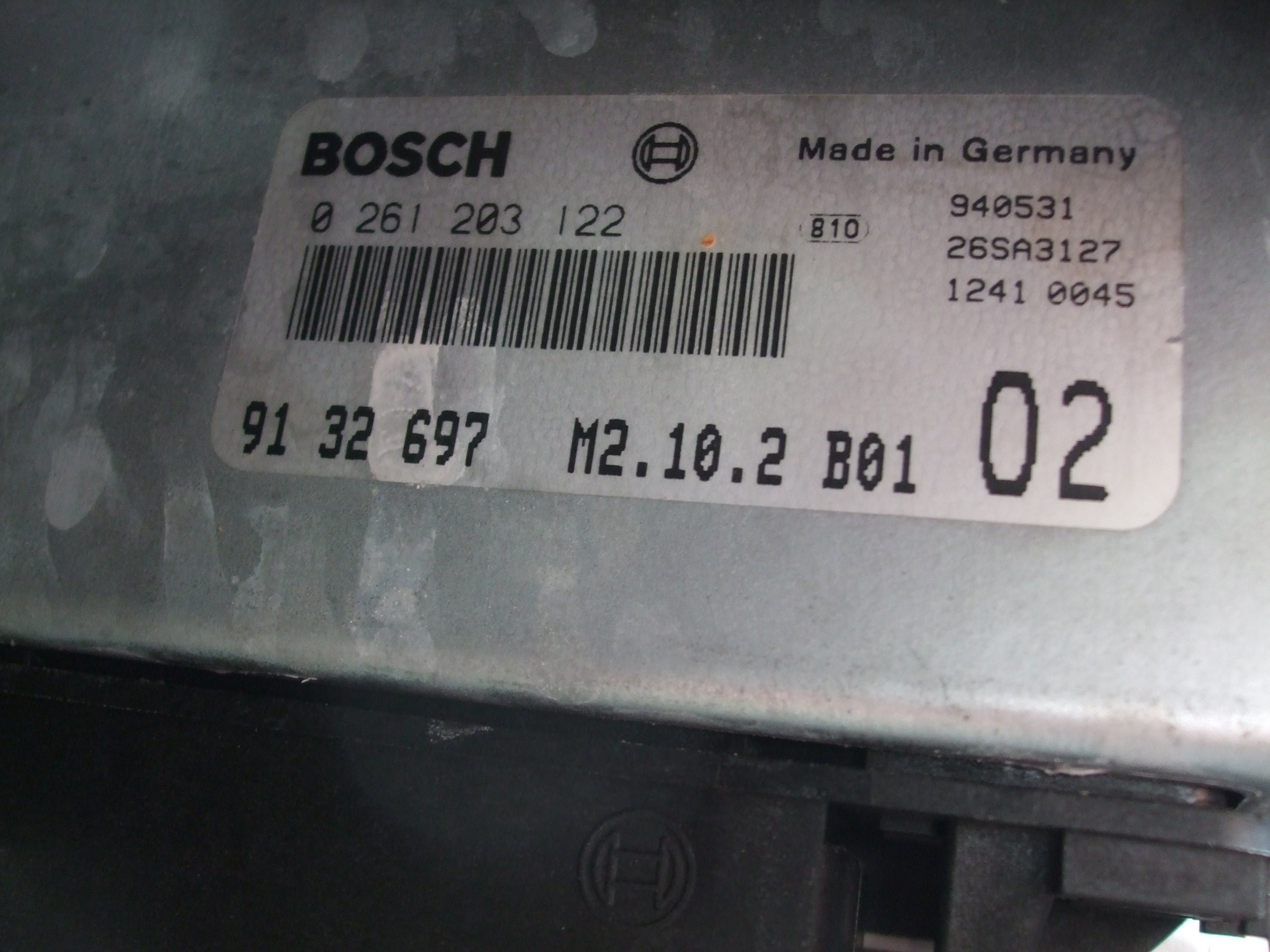

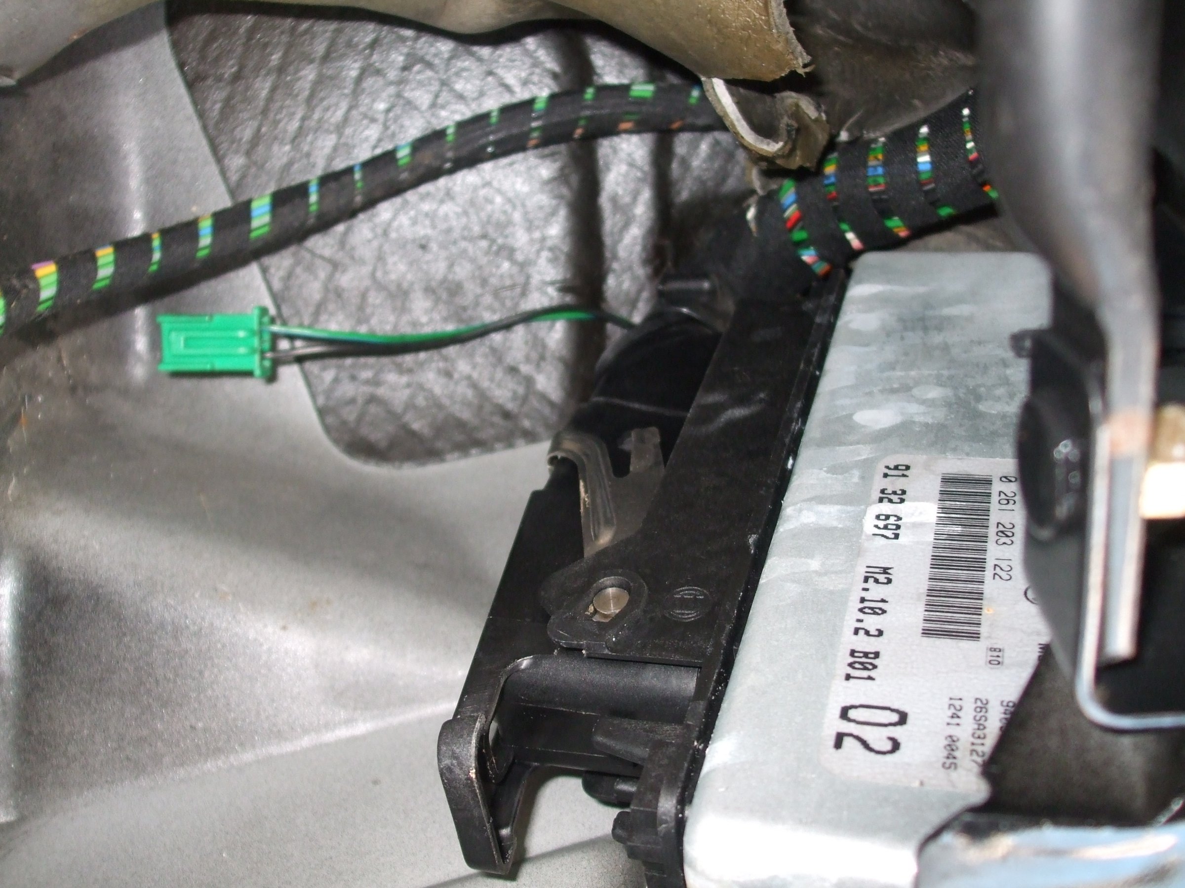

    Welches Steuergerät ist das richtige?

    Danke für die Antworten. Wie bekomme ich raus was mit dem Steuergerät ist? Gibt es einen der mir im Köln Bonner Raum helfen kann. Wofür ist der grüne Stecker der ins Steuergerät geht. Kann ich damit die Selbstzerstörung einleiten?
