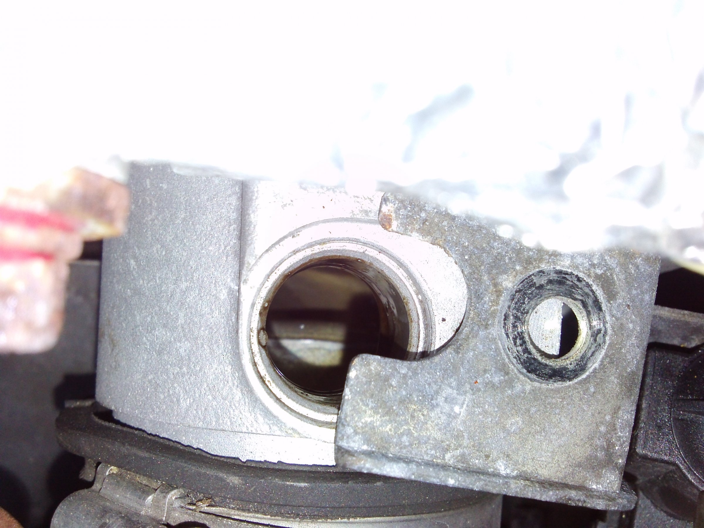

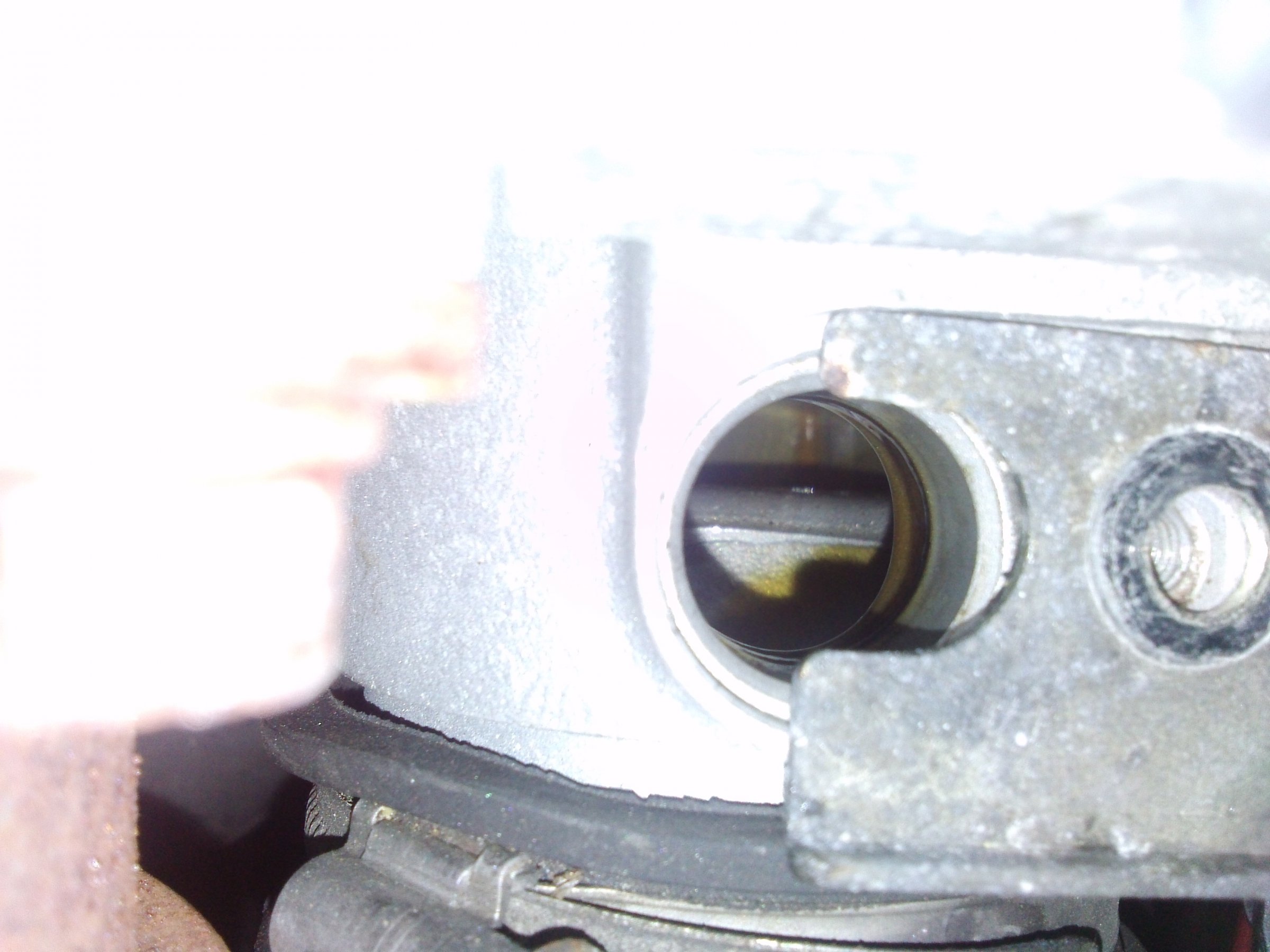

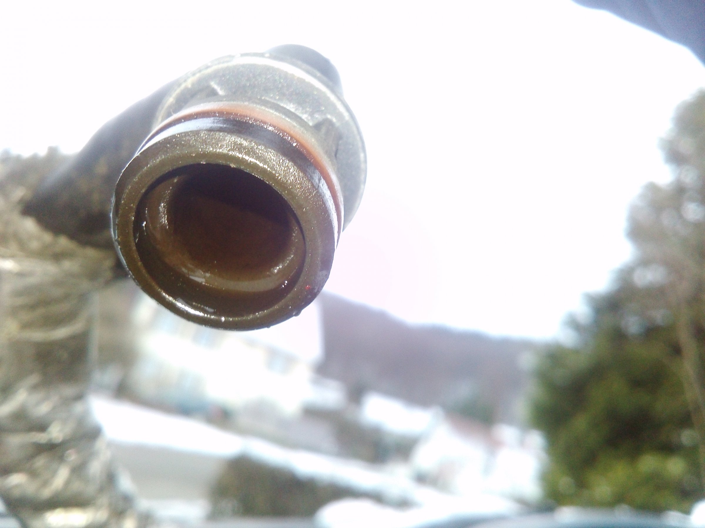

  22. Habe heute mal den Schlauch von der Kurbelgehäuseentlüftung am Turbo abgemacht, wieder drangemacht, 10 Minuten im Leerlauf laufen lassen und nochmal angeschaut. Bild 1 bzw. 2 zeigt den Schlauch bzw. Anschluss am Turbo vor dem Anlassen. Nach 10 Min tropft gelber Ölschlamm aus dem Schlauch (leider habe ich davon kein Bild), der Anschluss am Turbo sieht dann aus wie in Bild 3. Das ist doch nicht normal, dass hier soviel Öl durch die KGE kommt, oder? Wie ist die KGE beim 2.8 V6 aufgebaut? Was könnte hier defekt sein?

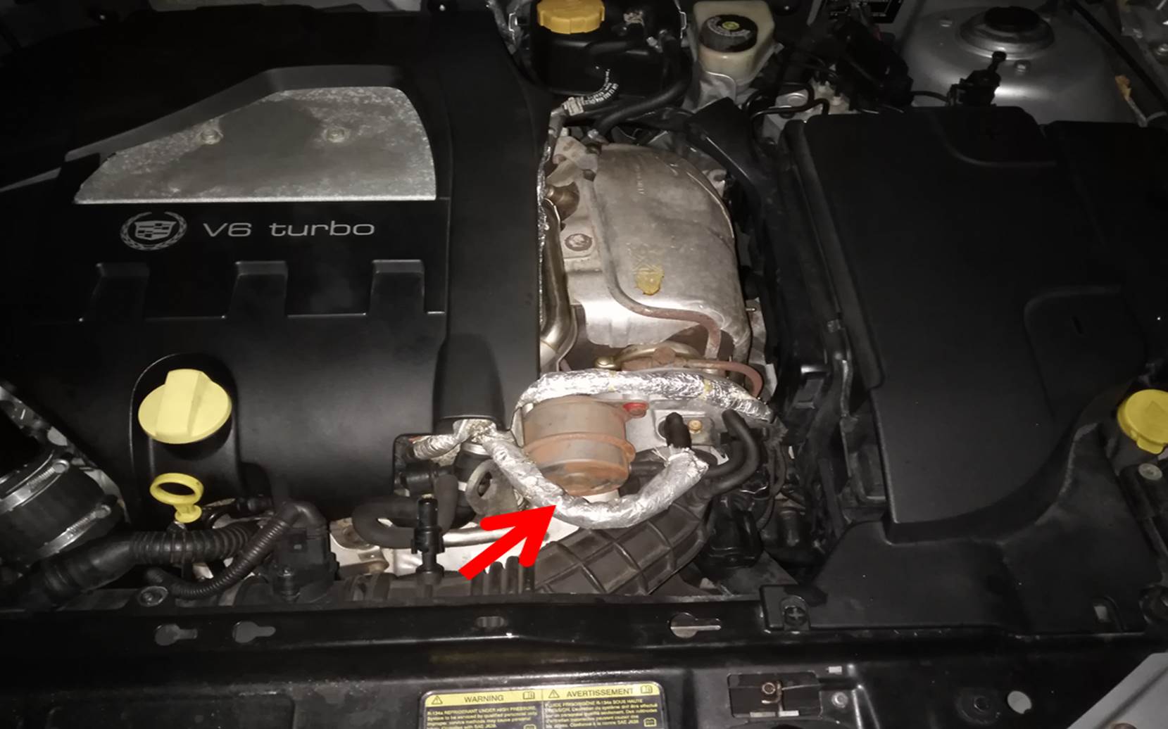

  24. Ist das der Schlauch von der Kurbelgehäuseentlüftung (siehe Bild)? Falls ja, wie ist der am Turbo befestigt? Muss man das verschraubte Winkelstück abnehmen oder was hat dies für eine Funktion? Ich habe ja auch Öl im Ansaugtrakt. Wenn sich zeigen sollte, dass aus dem Schlauch der Kurbelgehäuseentlüftung übermäßig Öldämpfe kommen oder dort einiges an Öl drin ist, müsste ich doch einen defekten Turbo ausschließen können, da das Öl ja dann vom Turbo nur verteilt wird, oder? Defekte Kolbenringe oder Ventilschaftdichtungen sollten sich auch ausschließen lassen, da ich davon ausgehen würde, dass das Öl direkt verbrannt wird und gar nicht erst im Kurbelgehäuse respektive Kurbelgehäuseentlüftung landet, oder?
