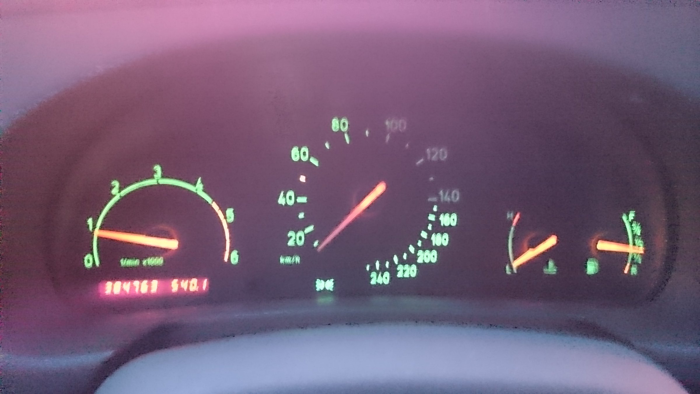

  8. rowi hat einem Thema gepostet in 900 II - 9-3 I
    Moin, bei meinem 9-3 von '99 ist die Beleuchtung des Bereichs von 100-140km/h ausgefallen. Was gerade bei aktivem Night Panel schlecht ist. Der Ausbau des Instruments ist im Haynes beschrieben und hier auch mit reichlich Bildern dokumentiert. Einen Nachmittag sollte ich wohl dafür einplanen aber das ist wohl in Eigenarbeit machbar. Die entscheidende Frage ist nun aber: Was für Leuchtmittel kommen da rein? Ich vermute insgesamt sind es 3 oder 4 Lämpchen, die würde ich alle austauschen damit es gleichmässig ist. Die würde ich aber vorher besorgen wollen damit ich nicht ein Ansichtsexemplar ausbauen und anschliessend alles wieder zusammen bauen muss um die Händler abzuklappern.

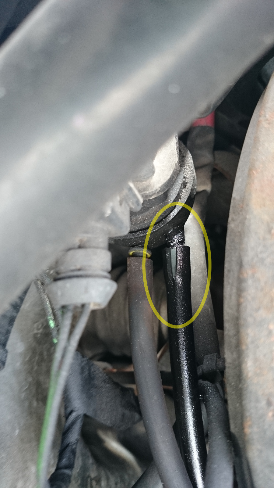

  9. rowi hat auf rowi's Thema geantwortet in 900 II - 9-3 I
    Danke für das Angebot, da der Wagen den Schlauch erst ende Juni in der Saab Werkstatt neu bekommen hatte war ich heute da und es wurde auch sofort und ohne Kosten korrigiert. War ja auch nur das Ende eingerissen, nun ist er zusätzlich auch noch fixiert.
  10. rowi hat auf rowi's Thema geantwortet in 900 II - 9-3 I
    [mention=2503]Flemming[/mention]: ganz anderes Ende, A7 ganz oben :-) Da der Schlauch eingerissen ist hab ich erstmal Isolierband rum gemacht, in der Hoffnung dass es abdichtet aber ich werde in den nächsten Tagen noch einmal zur Saab Werkstatt fahren und den Schlauch erneuern lassen und ansprechen wie der so schnell wieder einreissen konnte. Und dann wohl mit Kabelbinder oder Schelle fixieren.
  11. rowi hat einem Thema gepostet in 900 II - 9-3 I
    Moin, bei meinem "neuen" 9-3 Diesel rutscht einer der Unterdruckschläuche nun schon zum zweiten mal ab, vor 4 Wochen hatte die Werkstatt ihn erst erneuert, nun ist er schon wieder eingerissen und zieht Nebenluft. Der Turbo hat dadurch natürlich keine Leistung und sporadisch geht auch die Motorkontrollleuchte an. Wie man sieht ist die Stelle auch Ölfeucht was evtl. das Material angreift (siehe Foto). Ich habe übers Wochenende den Schlauch mit Isolierband stabilisiert ehe ich nächste Woche wieder zur Werkstatt fahre, aber wisst ihr ob das relativ normal ist und was man da machen kann? Der Motor ist 385.000km gelaufen.
