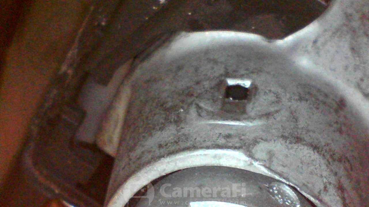

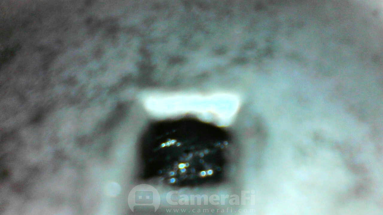

  8. Es geht um dieses Loch?
  9. Die Abdeckung habe ich ab, sowohl die kleine beschriftete, wie auch die größere Plastikabdeckung. Kabel waren da übrigens nicht... ich sehe das kleine Loch. da ist aber nichts hinter... ich kann einen Schraubendreher 1cm reinstecken.. am gesteckten Schlüssel ziehen ist bei mir nicht einfach, da er ja in jeder Stellung raus geht. Das Schloss scheint wohl total defekt zu sein
  10. Ich versuche gerade den Schließzylinder auszubauen, es funktioniert leider nicht. Bzw. ich mache was falsch. In dem Zusammenhang ist mir aufgefallen, das ich gar keinen Schlüssel für das Zündschloss benötige, es läßt sich auch mit einem Schraubendreher drehen, sogar starten... wie bekomme ich das Schloss raus?
