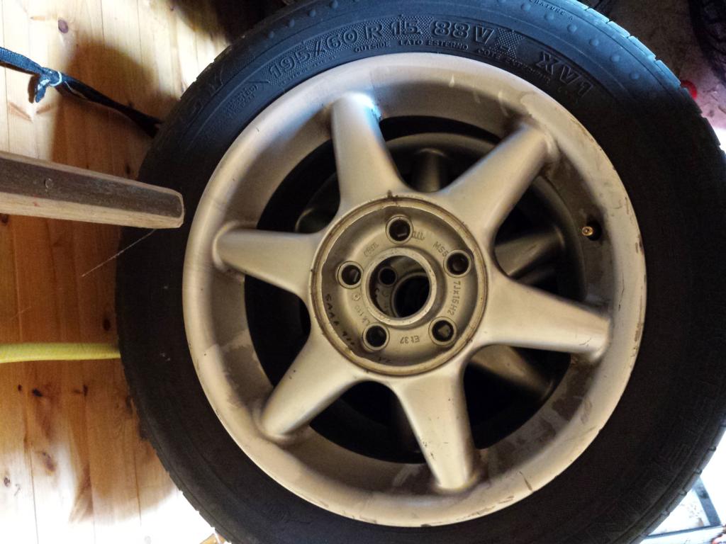

  18. Tottix hat auf Tottix's Thema geantwortet in 900 II - 9-3 I
    Eingetragen ist nur der 185er, mit den 195 ist er im Mai noch ohne Mängel durch den Tüv. Ich werde im Frühjahr die Reifen bei einem Reifendienst kaufen, dann sollen die das Thema nochmal klären und ggfls. Maßnahmen durchführen...
  19. Tottix hat auf Tottix's Thema geantwortet in 900 II - 9-3 I
    Ob sie mir gefallen ist nicht die Frage, ich habe keine anderen. Sie waren drauf, die Reifen sind blank und ich brauche neue....
  20. Tottix hat auf Tottix's Thema geantwortet in 900 II - 9-3 I
    hier ist die ABE5110-37-opel.pdf
  21. Tottix hat auf Tottix's Thema geantwortet in 900 II - 9-3 I
    Du hast Recht. Aber ich habe eben die ABE gefunden. Ich darf anscheinend 205/55R15 fahren....
  22. Tottix hat auf Tottix's Thema geantwortet in 900 II - 9-3 I

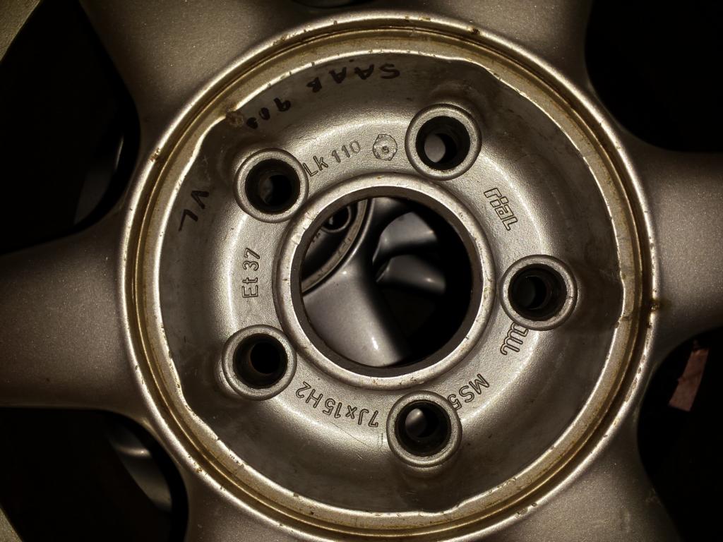

    Das sind die Felgen die bei mir drauf waren bzw. sind.
  23. Tottix hat auf Tottix's Thema geantwortet in 900 II - 9-3 I
    Hab leider kein Handbuch. Meine Felge 7Jx15 kommt ja nicht wirklich vor darin...
  24. Tottix hat auf Tottix's Thema geantwortet in 900 II - 9-3 I
    sind meine Felgen falsch???? Dachte die sind original...
  25. Tottix hat auf Tottix's Thema geantwortet in 900 II - 9-3 I
    Soviel ich weiss wird heute nur noch eine Größe eingetragen, trotzdem mehrere möglich sind... aber welche?
