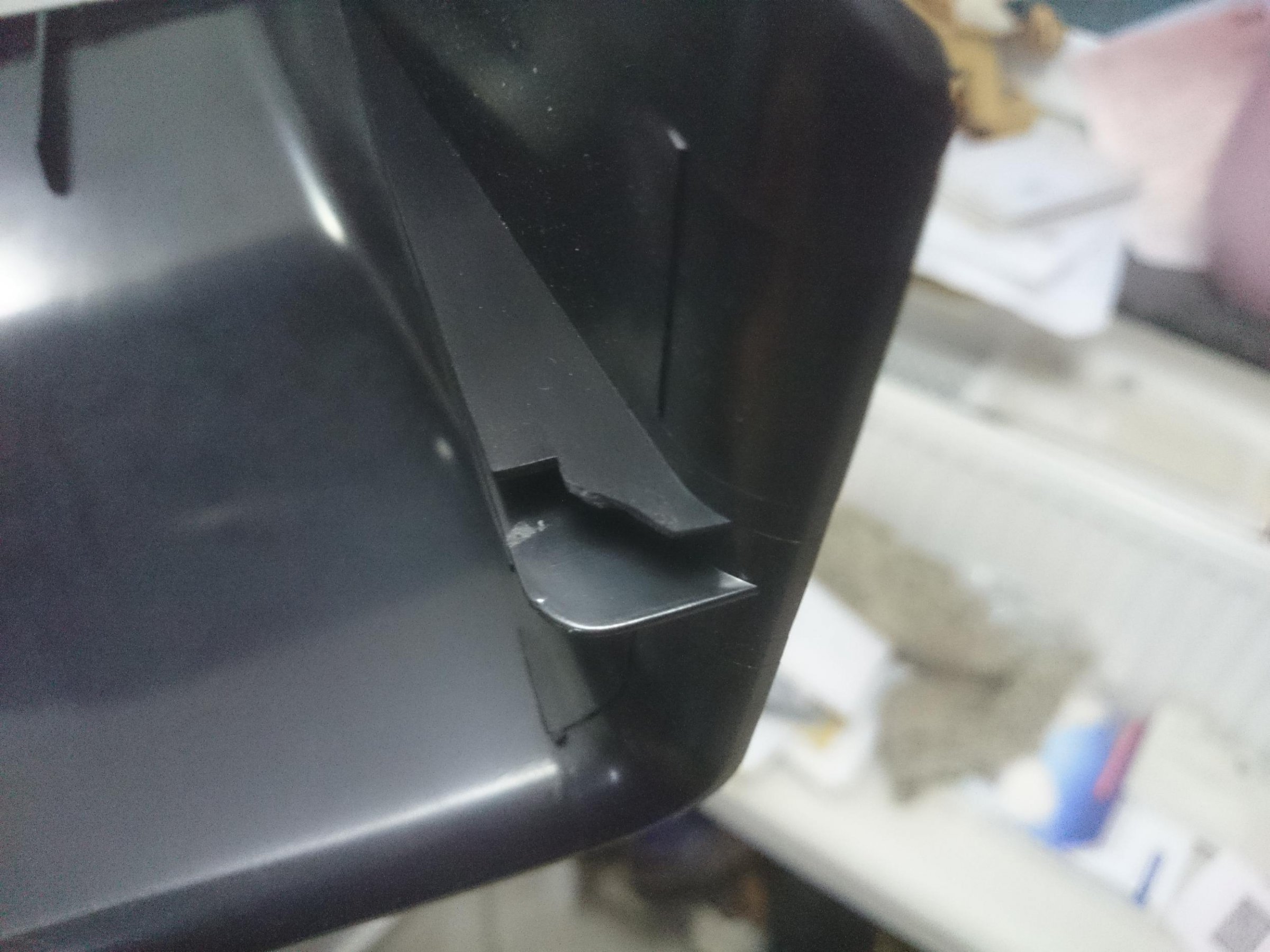

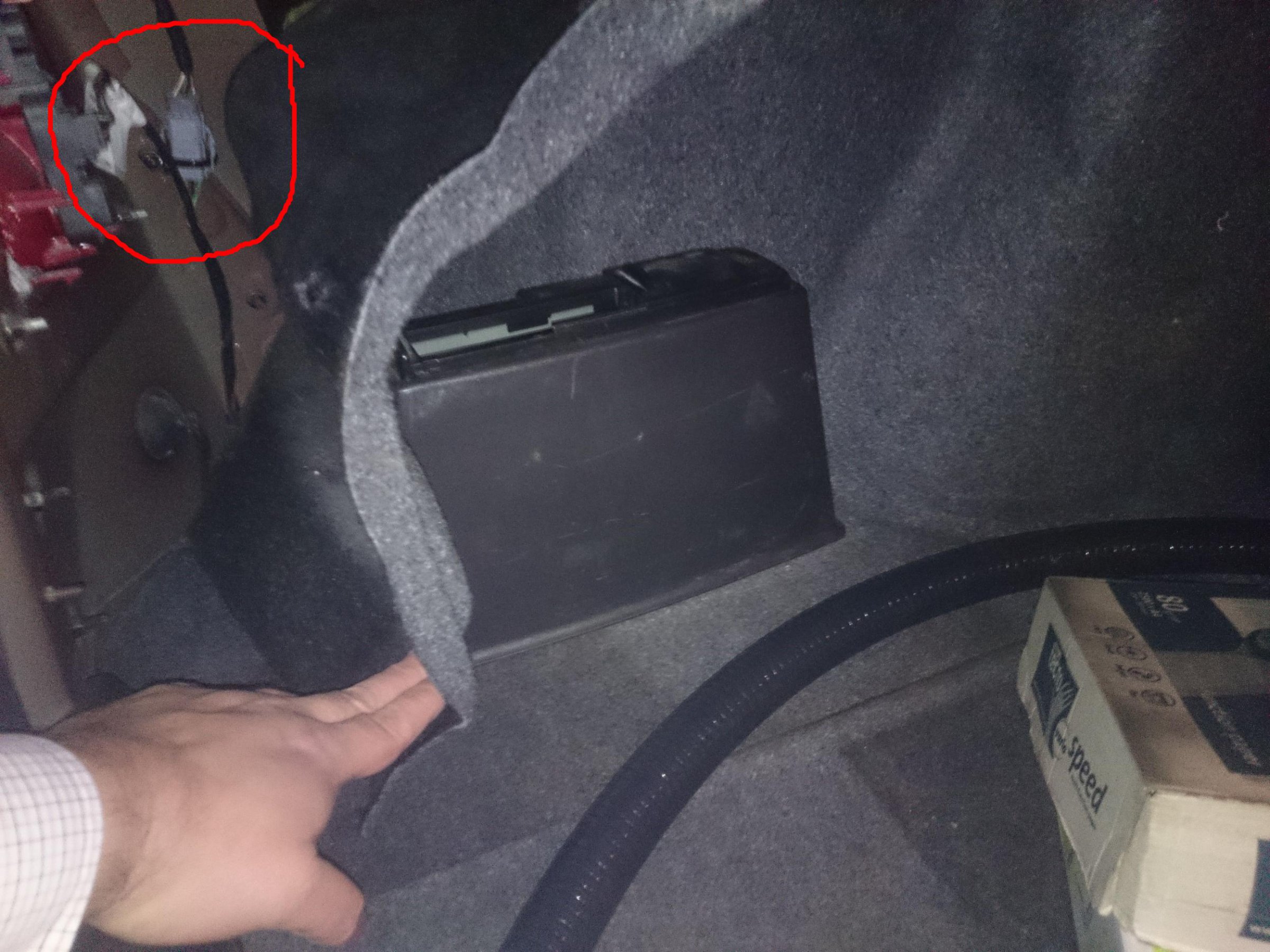

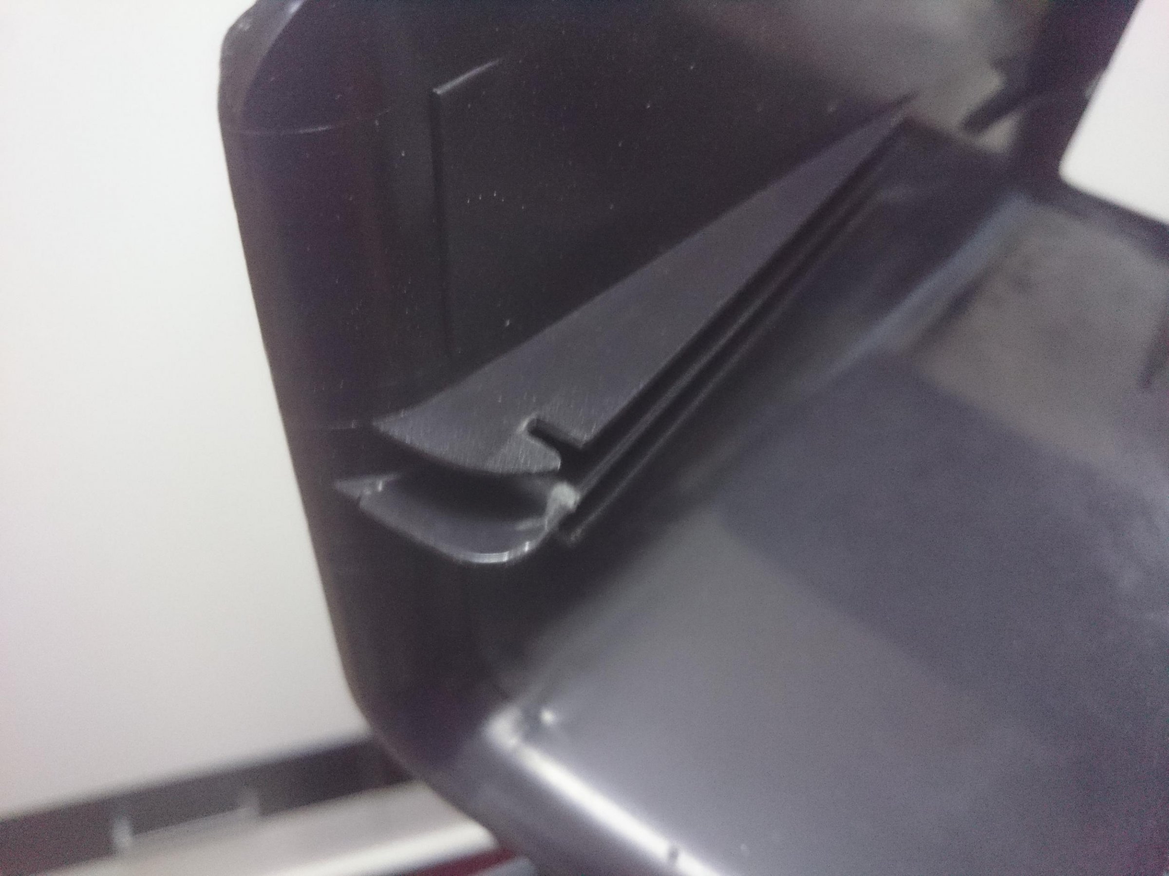

  5. Hier noch zur Verdeutlichung die Bilder, die mir geholfen hätten, wenn ich sie vorher gehabt hätte. Man kann auf dem 2. Bild deutlich erkennen, wie sich das Teil offenbar irgendwo einhakt. Auf dem 3. Bild sieht man dann, dass ich da die Nase offenbar abgebrochen habe. Richtig wäre wohl gewesen, das Plastikteil mit beiden Händen gleichzeitig auseinanderzuziehen. Dann hätte man es wohl nach oben abnehmen können, ohne Gewalt anzuwenden.

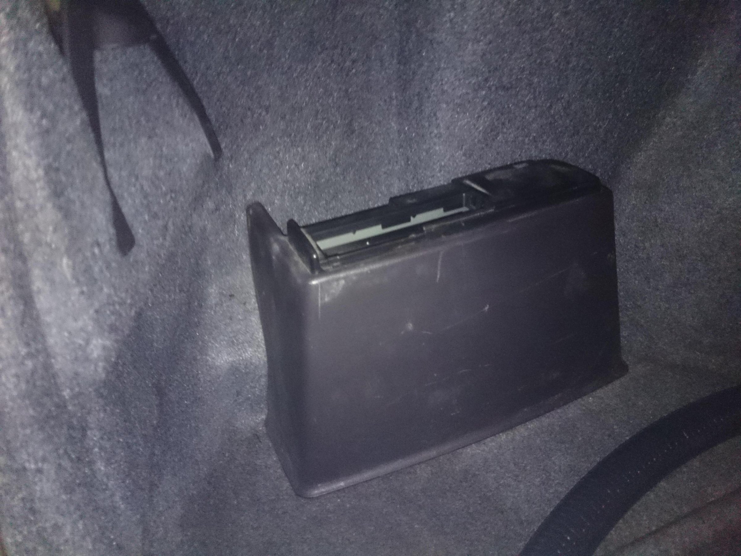

  6. Der Stecker ist unten am Wechsler dran, d.h. Du bekommst den nicht ab, ohne ihn loszumachen, zumal der Stecker auch noch mit zwei Schrauben gesichert ist. Aber das sind vier Schrauben, das ist eine Minute. Ich werde meinen wohl auch draußen lassen, weil er ja dann eh nur Platz im Kofferraum wegnimmt.
  7. So, der Wechsler ist raus. Mit etwas roher Gewalt, dazu später mehr. Und was soll ich sagen: Ich mochte es ja nicht so ganz glauben, aber: Es funktioniert. Der CDConnect erscheint an der Head Unit als Wechsler in dem 1 CD eingelegt ist. Und da hat man dann das AUX-In-Signal; laut und deutlich! Ich werde nochmal nachhaken, ob der CDConnect grundsätzlich als Ersatz für den Wechsler eingebaut werden muss oder ob das jetzt daran gelegen hat, dass mein Wechsler defekt ist. Die Frage ist ja vermutlich schlicht und einfach: Kann die Denso-Head-Unit zwei Wechsler verwalten, den echten und den emulierten oder nicht. Wie gesagt: Das mag bei den Modellen *vor* Chrombrille alles anders sein; da sind ja auch ganz andere Navis / Radios verbaut. Halten wir am Ende des Tages (oder nach 2 Wochen) fest: Wenn man das Radio rausbekommt und weiß wie der Wechsler ab geht, dann ist man wirklich in 15 Minuten fertig, hat das Teil drin *und* man braucht da nichts zu zerschneiden oder so, d.h. man könnte das auch vollkommen zerstörungsfrei wieder ausbauen. Was lange währt ...

  9. Habe mich da gestern nochmal ran gemacht, aber ich fürchte, auch das ist so ein Henne-Ei-Problem. Du bekommst die Verkleidung nicht ab, weil der Wechsler darauf steht. Habe mal ein paar Fotos gemacht. Um den eigentlichen Wechsler drum herum ist ja so eine Plastikverkleidung. Ich vermute, wenn ich die abbekommen würde, dann käme ich an den Stecker. Weil eigentlich will ich den Wechsler ja nur abziehen, gar nicht ausbauen. Oder ist der Stecker von unten? Oder ist das was ich auf dem 2. Bild rot markiert habe der Anschluss für den Wechsler? Weiß das jemand? Ansonsten überlege ich mir schon die Anwendung von Gewalt um das Plastikteil vom Wechsler abzubekommen. Wenn ich es durchgebrochen in der Hand habe, dann weiß ich vermutlich, wie ich das hätte abziehen können ohne es kaputt zu machen.
