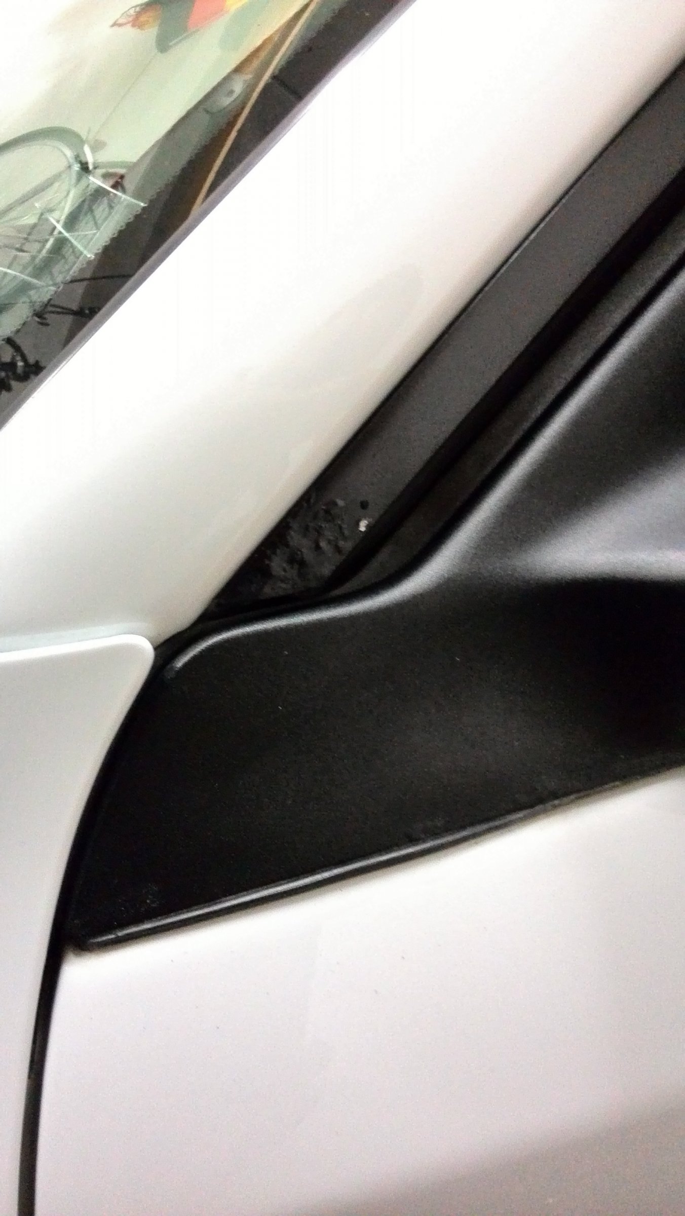

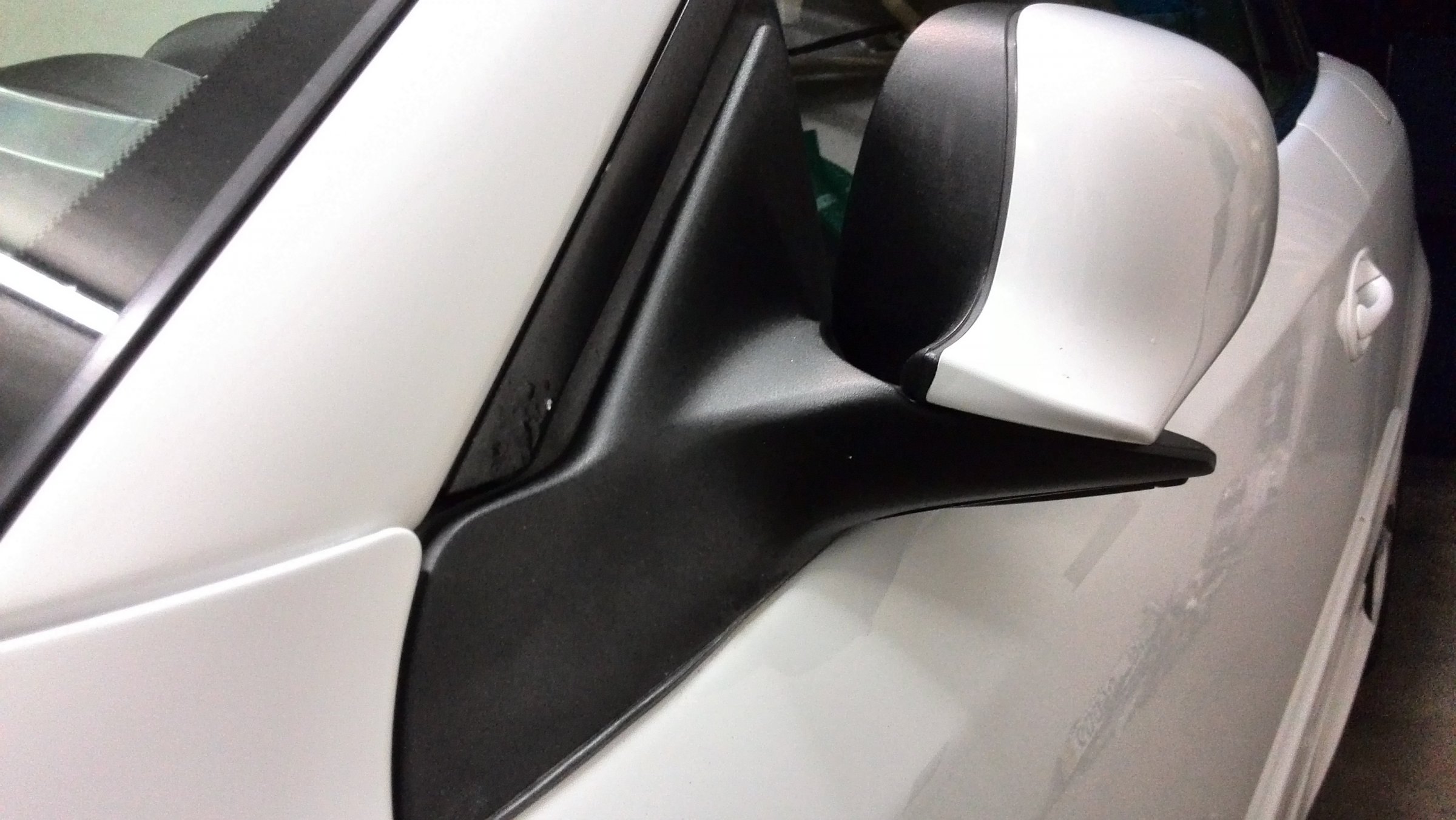

    Die Halteöse ist noch an der Stoßstange, allerdings so verbogen, dass die Schraube im Radkasten sie nicht packen kann. Also "nur" Fummelarbeit. Noch eine Frage, auf die Gefahr hin, dass ich nerve: Am A-Holm (Fahrerseite) befindet sich ja eine schwarze Leiste am Übergang zum Gummi. Diese Leiste rostet anscheinend unter dem Lack (siehe Anhang) Irgendwelche Idee, was man machen kann/sollte, um den Rost dort loszuwerden? Grüße Guido
