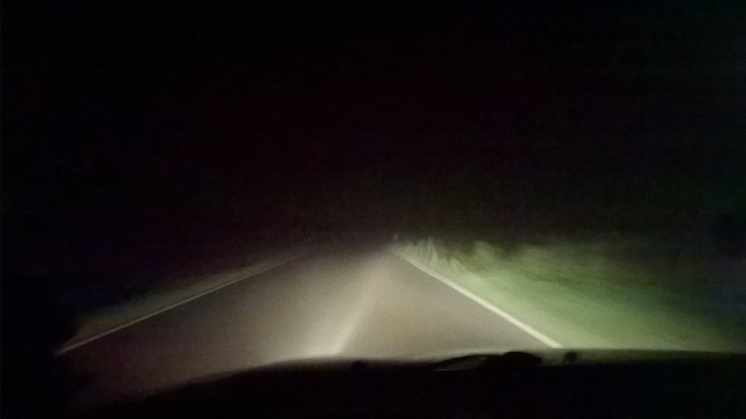

  12. icebreaker hat einem Thema gepostet in 9-5 I
    Ich war Letzte Woche zum lichttest da mir die Lichtausleuchtung bei Nacht komisch vorkam. Dieser hatte zu meinen Erstaunen ergeben daß die Scheinwerfer richtig eingestellt sind. Heute jedoch auf dem Heimweg von der Nachtschicht in Nebel hat sich meines Erachtens mein Gefühl bestätigt daß etwas nicht richtig sein kann. Der linke Scheinwerfer strahlt extrem weit nach Rechts, so das er quasie auf dem Lichtstrahl es rechten Scheinwerfer Trift und ich so einen extrem Hell ausgeleuchteten Besuch habe. Anbei ein Foto, kann man leider nicht so gut erkennen, jedoch sieht man den Lichtstrahl. Wie kann ich diesem Scheinwerfer justieren? Direkt am Scheinwerfer mittig ist eine Imbus Schraube zur Höhen Verstellung und einmal am der Seite ist noch mal eine, dort hatte sie Werkstatt rum gedreht um den Scheinwerfer tiefer zu bekommen.
