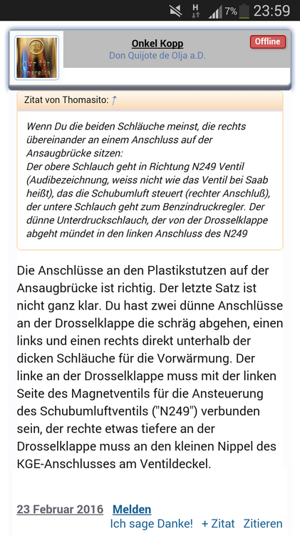

  9. Soweit ich weis muss der Unterdruckschlauch vom Turbo, an den oberen Anschluss. Ich hab die Unterdruckschläuche erst neulich alle ausgetauscht, da sie so porös waren. Hoffe ich konnte dir helfen.
