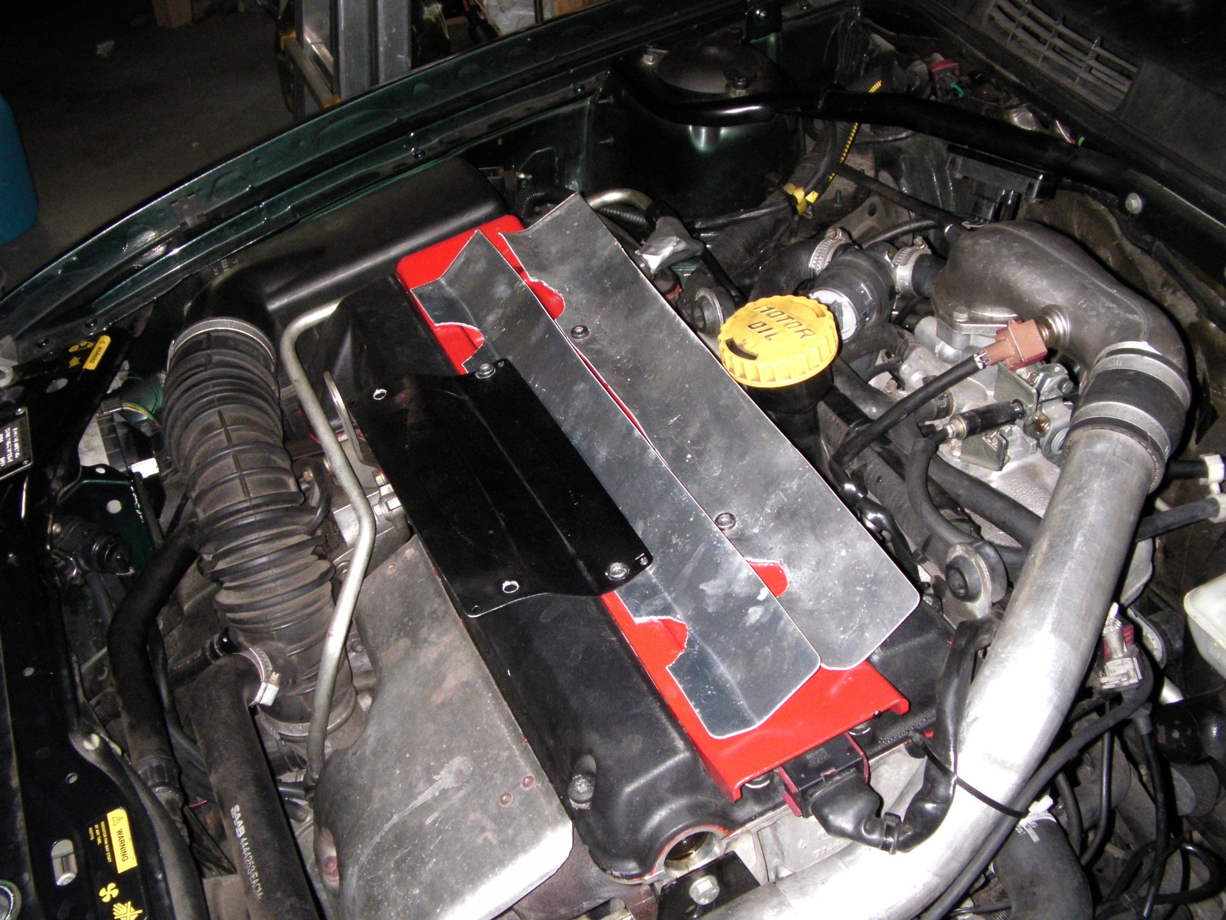

  1. Lieber Redxfrog, die Kontaktflächen des Ferritkerns der Zündspulen waren wie mit Lack überzogen, ich habe mir gedacht, mehr als abfackeln kann das Ding nicht. Taugt ja sowieso nichts. Dann gibts auch einen kleineren Übergangswiderstand. Also die Lackschicht abgeschmirgelt. Ich werde mir das nach ein tausend Km wieder anschauen. Notfalls mache ich wieder einen Schutzlack drauf. Verrückt ist es schon, dass das seit 4 Jahren in der Garage liegende Unterteil der alten Zündkassette funktioniert. Beste Grüße
  2. Lieber majoja02, ich möchte mich etwas verspätet für Deinen Link bedanken. Auch für alle anderen zur Info und als Dank: Ausgerechnet am für mich vermutlich letzten Cabriotagasdf des Jahres habe ich das Problem gelöst.!!! Ich traue mich fast nicht es zu sagen, aber ich habe noch die alte Original- Zündboxverkleidung mit Gummihülsen und Federn an meine rote NoName Asia Schrott Zündkassette geschraubt. Dann noch die Zündspulenkerne abgeschliffen und saubergemacht. Natürlich mit meinem persönlichen 0 Euro Kühlkörper verschraubt ... Und siehe da, über 30min. gefahren perfekt. Die Billigfedern sind es wohl. Asche über mein Haupt. Ich finde, Ihr solltet das wissen! Wie würde meine Tochter sagen: Sorry for be born, ay! Geniesst den Tag.
  3. Lieber RedxFrog, der Elektrodenabstand lag vorher ca. bei 1,1 - ca. 1,3. Also nur ein kleiner Unterschied, aber mittlerweile habe ich ja einen gewissen Sportsgeist entwickelt. White-Ravens Text (#65) ist für mich nun natürlich gewissermassen das Optimum in Sachen Kühlung einer Zündkassette. Meine Lösung ist ja keine richtige Lösung, sie dient ja nur der Fehleranalyse und der persönlichen Freude mit 0 Euro irgendwas zu tun.

  6. Aktueller Stand: Ich habe jetzt aus Restmaterialien zwei Alu-Kühlbleche geschnitzt und mit je zwei Löchern versehen und mit den 4 Befestigungsschrauben der Zündkassette mitverschraubt. Ist nicht schön, aber funktioniert naja.... Nach starker Belastung und nachfolgendem Leerlauf oder niedriger Fahrzeuggeschwindigkeit reicht ein Neustart/Reset um die APC Abschaltung rückgängig zu machen. Nächstes Jahr kaufe ich mir dann eine neue Kassette. Die Kühlbleche verschraube ich dann vorsorglich gleich mit. Ich möchte mich bei allen Ratgebern noch mal ganz herzlich bedanken.
