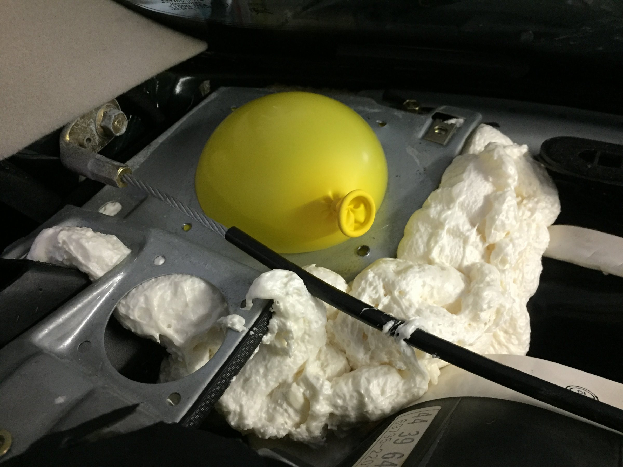

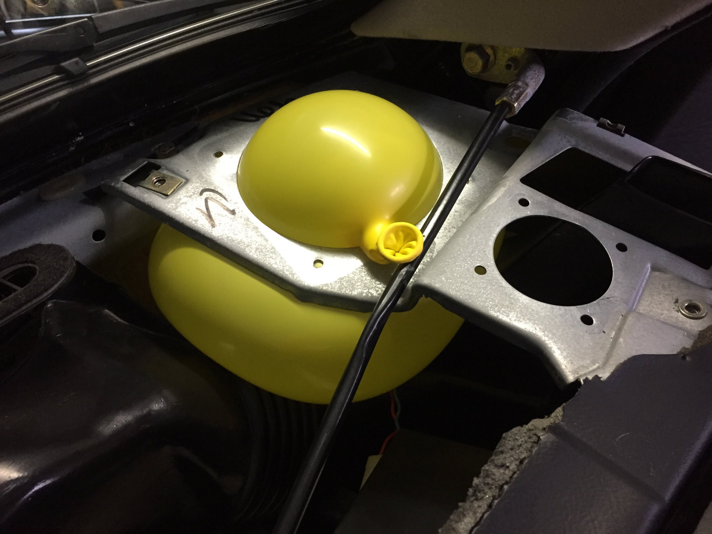

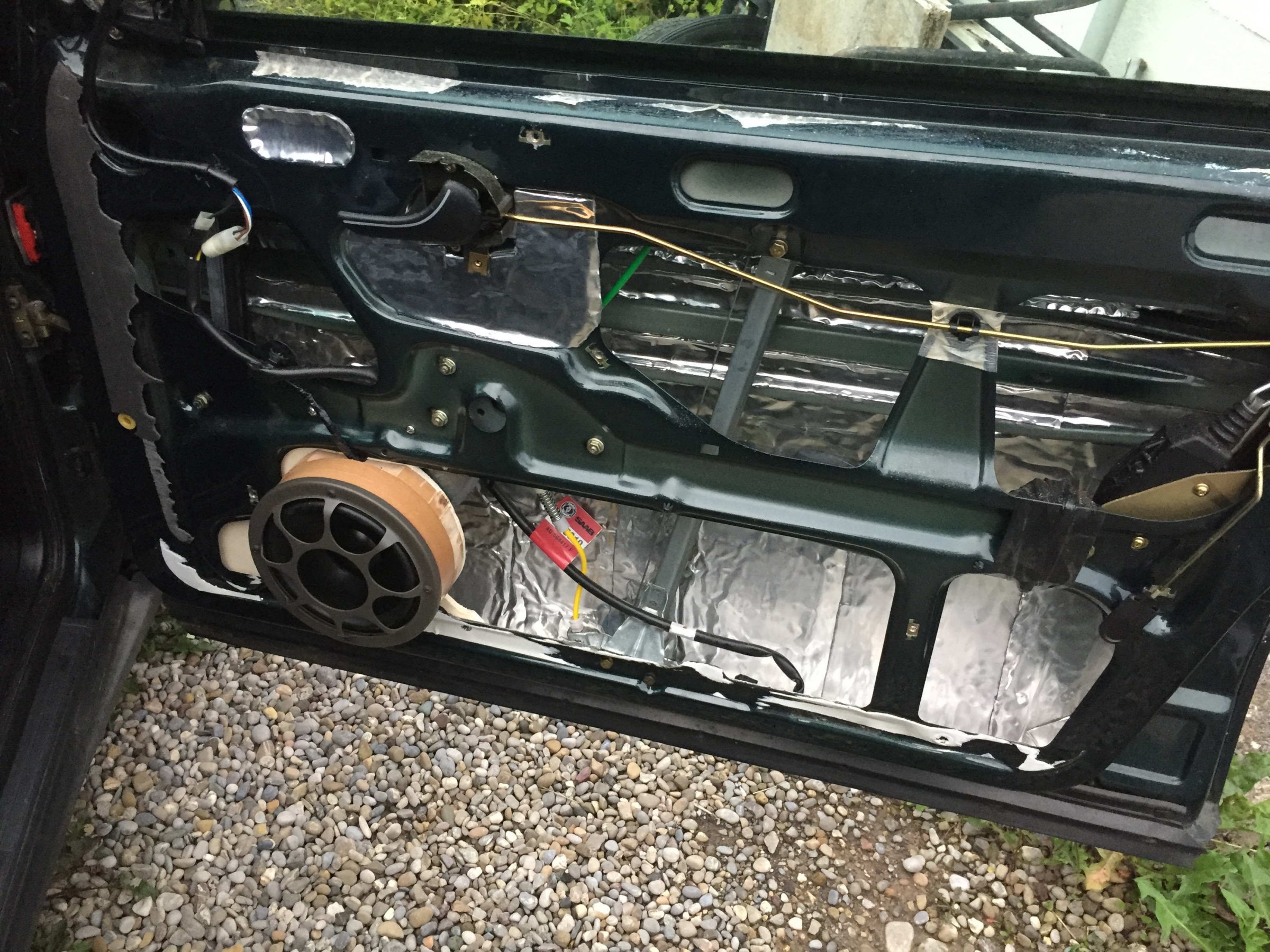

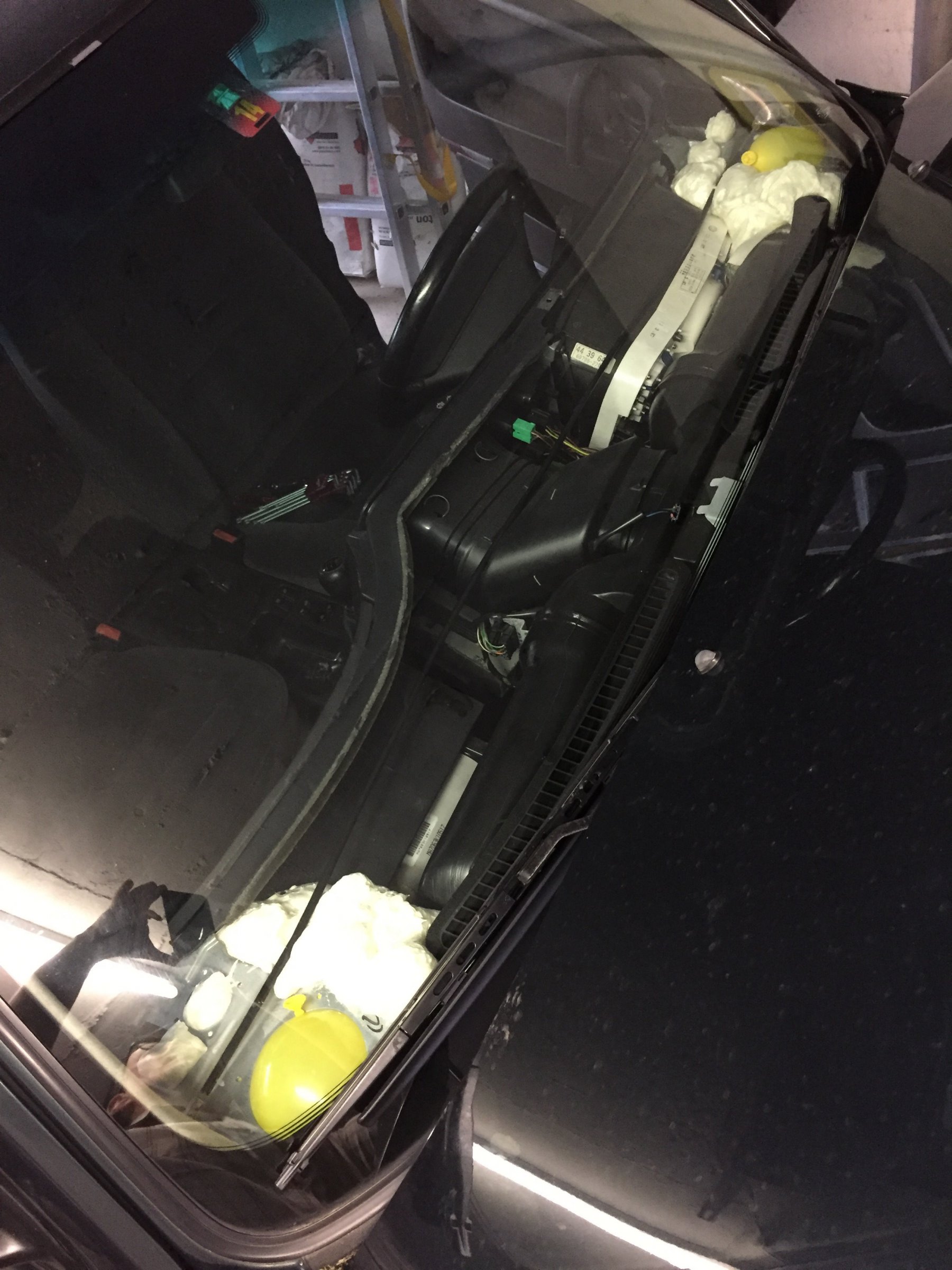

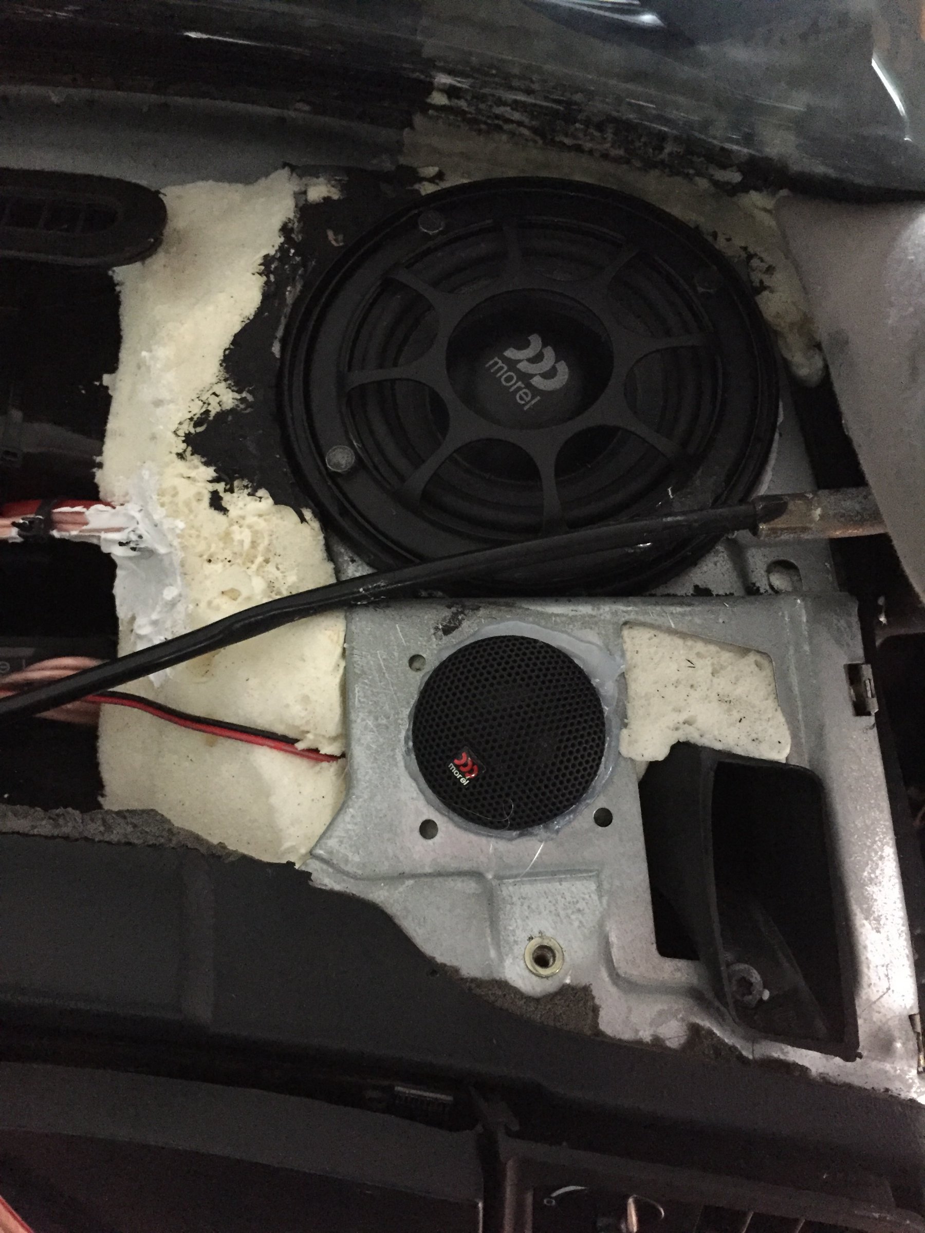

    Ja und im innern des Gehäuses mit Akustikpaste nochmals abgedichtet. Gibt einen ordentlichen Klang.

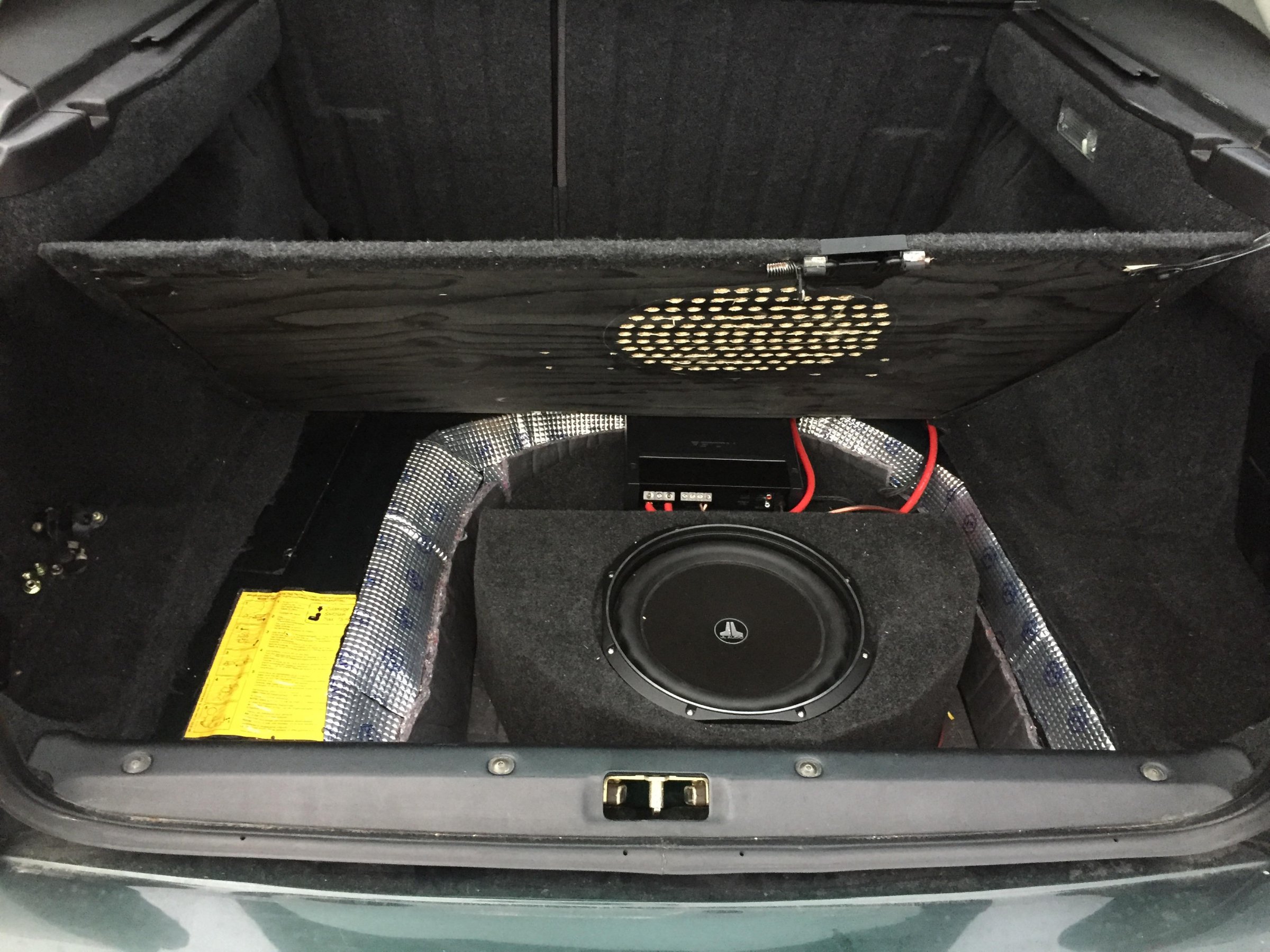

  5. SaabDotNet hat auf Fratz's Thema geantwortet in 9000
    Hier mal eine Bilderstrecke, wie ich das mit den Lautsprechern gelöst habe.
