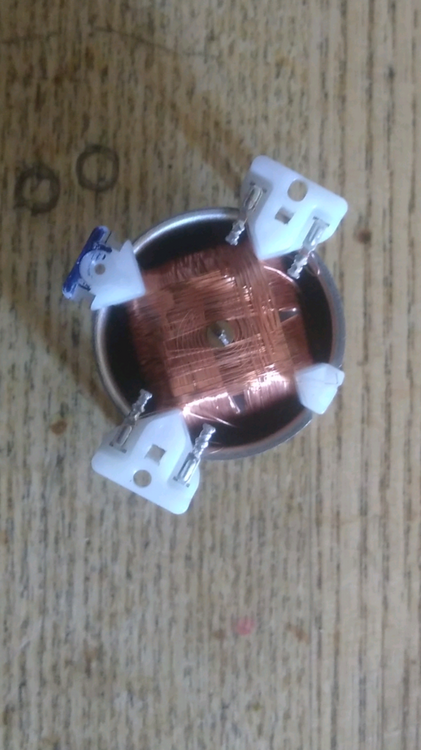

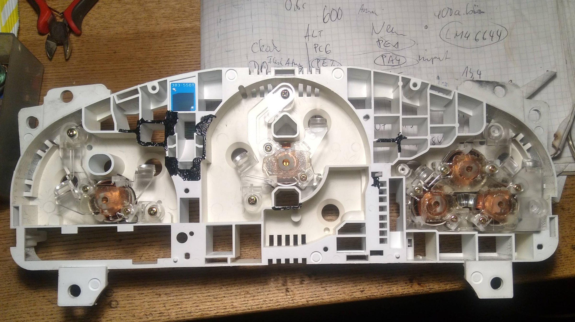

  20. Nach dem Begriff "Drehmagnet-Instrument" geggogelt kommen hauptsächlich historische Hinweise. Das Instrument im Saab hat eine enorme Eigendämpfung und 2 Spulen, alle 4 Anschlüsse sind getrennt zum Übergabestecker geführt. Vermutlich braucht es 2 Spulen um einen ausreichend großen Drehwinkel (>90°) für Tacho und DZM zu erreichen. Und es scheint so, dass 5 identische Messwerke verbaut sind.
  21. Hallo jfp, nachdem ich mal so eine Einheit ausgebaut habe, sieht man, dass die Spule feststeht und sich nicht dreht. Zunmindest beim 9-3. Grüße Ludwig
  22. Titel ist schon falsch. Sind keine Drehspulinstrumente.
  23. Hallo, bei unserem 900II Bj,98 Neuerwerb spinnt die Turboanzeige. Manchmal schießt sie in den roten Bereich, dann scheint es wieder zu stimmen. Wenn man das Black Panel aktiviert, gehen (fast) alle Instrumente auf Null, auch die Turboanzeige. Das tut sie aber manchmal nicht sondern bleibt irgendwo in der Mitte hängen. Deshalb halte ich einen mechanischen Fehler des Drehspulinstruments für sehr wahrscheinlich. Da es sich um einen Mellow Yellow handelt, bin ich gezwungen, das Kombiinstrument beizubehalten. Zum Üben und als möglichen Ersatzteilspender habe ich eines von einem 9-3 bekommen, das sieht allerdings von der Elektronik un den Steckverbindern total anders aus als das vom 900II. Trotzdem habe ich mich mal vorgearbeitet und konnte die Folie, die die Ziffernblätter aufgedruckt hat, zerstörungsfrei vom Untergrund abpulen. Und wenn die weg ist, kommt man auch an die Drehspulinstumente dran. Die drei kleinen Instrumente scheinen identisch zu sein, zumindest haben die Spulen gleiche Widerstände (je 2*170 Ohm). Und das Auswechseln ist in diesem Zustand problemos möglich. Meine Frage an die Gemeinde: Hat jemand sowas schonmal an einem 900II gemacht und kann mir sagen, ob das da auch so geht und ob es eine Wahrscheinlichkeit gibt, dass die (kleinen) Instrumente identisch mit denen des 9-3 sind? Das könnte mir helfen, mich zu entscheiden die Sache gleich anzugehen oder auf ein Instrument eines 900II zu warten. Die ohne Turboanzeige sind deutlich günstiger zu bekommen, wenn es wie beim 9-3 ist, könnte ich ja dann eines der beiden anderen Instrumente hernehmen. Eilt ja nicht. Und noch was aus der Ecke: Die Fernlichtkontrolleuchte und die Lichtkontrolleuchte sind extrem dunkel, aber bei Dunkelheit eben zu ahnen. Hat da jemand noch eine rettende Idee? Danke und Grüße Ludwig
