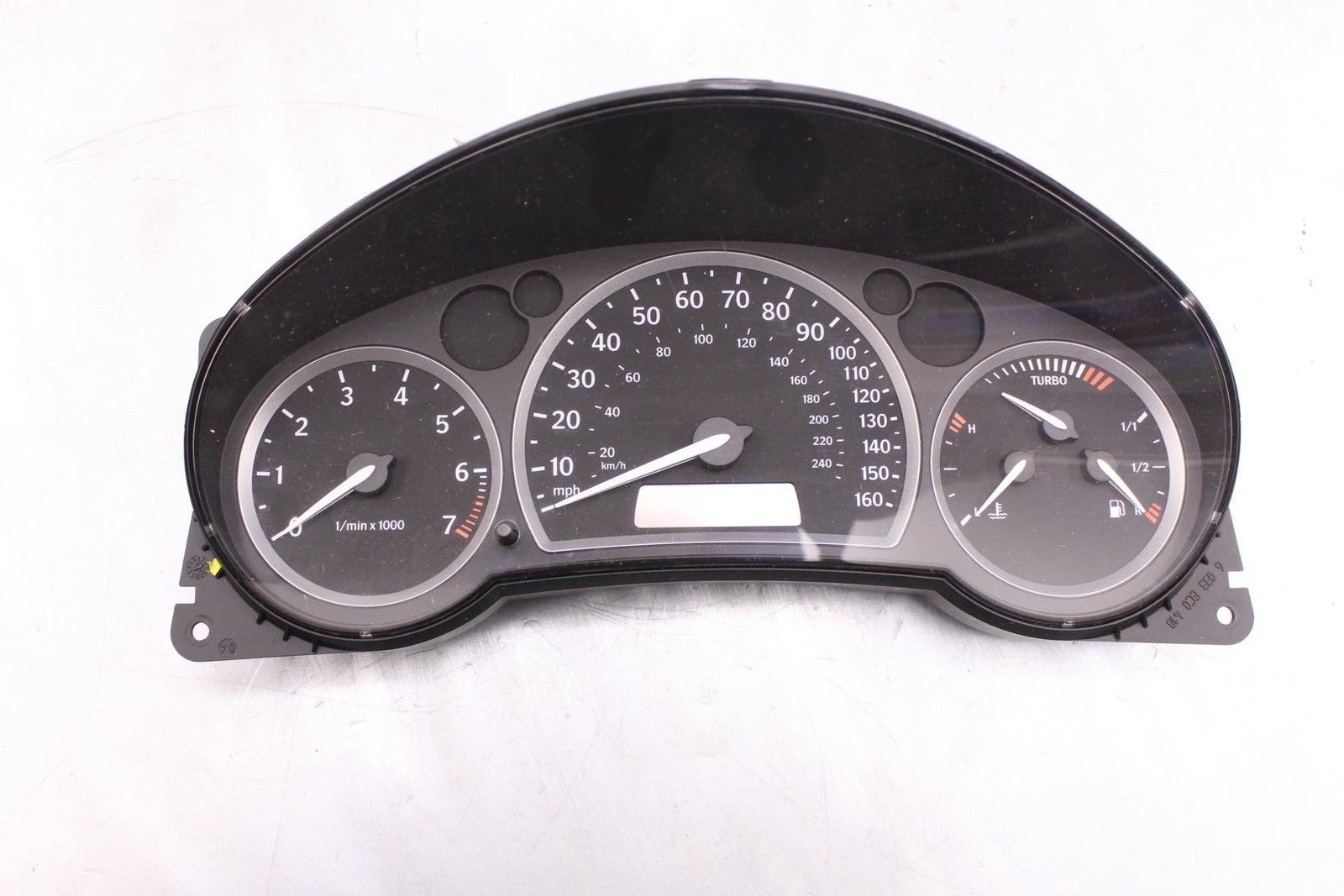

  14. Hallo liebe gemeinde, ich möchte an meine Saab 9-3 Cabrio bj 2006 das tacho ändern mit eine Tacho mit eine Turboladedruck Anzeige. leider sind solchen tachos nicht so viel in angebot und wenn dann nur sehr Teuer,und deswegen dachte ich mir ein USoder UK Tache umzubauen. So kann mir jemand vielleicht sagen ob es möglich und machbar ist? Kann man das Kombi Instrument öfnen? Falls Ja gibt dann bei der programierung mit das TECH2 problemen? Schöner wärs wenn eine solcher Umbau hier als fotostory zu Dokoumentieren werden kann. saabische Gruße aus Stuhr
