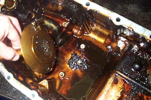

So, nun war es bei mir auch so weit. Ölsieb reinigen war angesagt bei meinem 2,3 Turbo von 1991 mit 295tkm. Es war zwar nur Ölkohle(kein Metallabrieb) aber schlimm genug.Mein Saab-Mechaniker (mit 35jähriger Erfahrung) meinte ein ganz klarer Fall von nicht lang genug nachlaufenden Motor vor dem Abstellen. Nämlich dann bildet sich im Turbo durch die Hitze diese Ölkohle. In jeder Bedienungsanweisung steht 20-30 Sekunden Motor nachlaufen lassen .
Durch den Ausbau fiel die Kohle runter , bzw. wird jedes Mal wieder mit angesaugt.Da war nicht mehr viel "Luft"!
Dein Baujahr ist eigentlich auch nicht wriklich von der Ölschlamm/Kohle Problematik betroffen....
Sorry-was soll das mit dem Lader zu tun haben??
