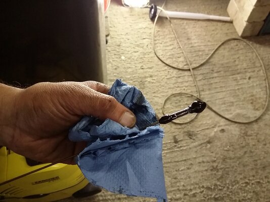

Nochmal Öl kontrollieren, und fertig :top:

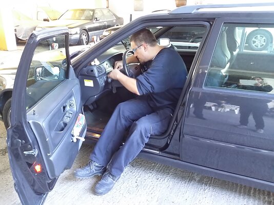

Und auch dem Ovlov´schen Tempomat konnte ich in dem Rahmen wieder flott machen :biggrin:
