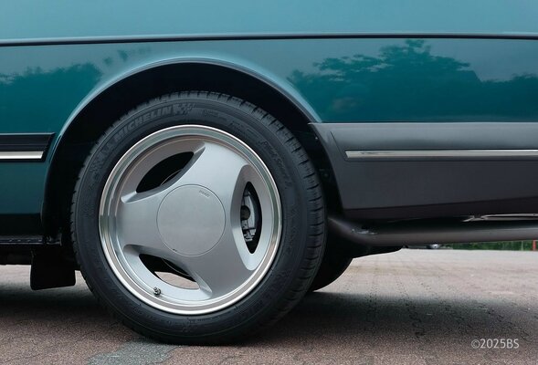

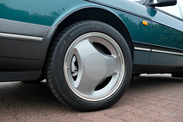

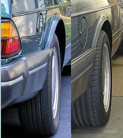

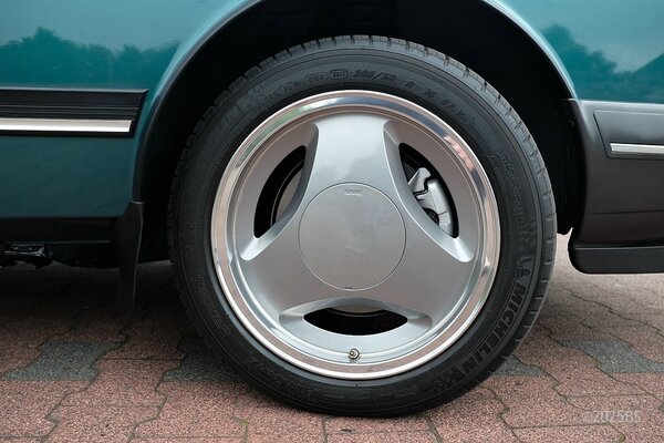

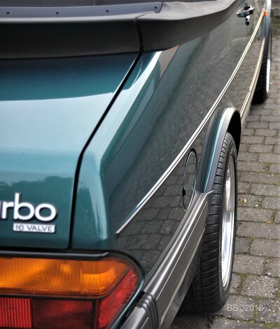

@jungerrömer Die Karosserieabdeckung der Räder mit 205ern beim CV mit schmalen Radleisten hinten fand er "gerade ausreichend", siehe Anhang1.
