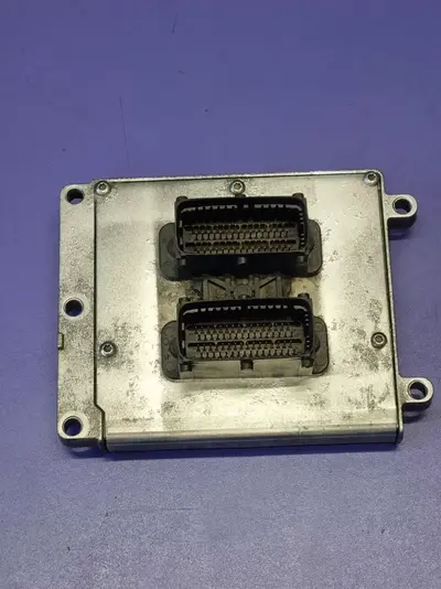

Letzteres hast du verbaut. Zum testen hätte ich Steuergeräte da. Wobei man dann vorher deine Software auslesen sollte, da ich den E85- Stand nicht habe.
Hallo Nils,
Danke für die Aufklärung. Wir könnten das alte bei Dir oder vor Ort klonen und dieses könnte ich dann erwerben ? Auf dieses ersehnte Hilfsangebot komme ich doch gern drauf zurück. :shakehands:
Bist ein Engel !!!
MhG , A.

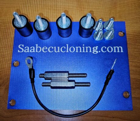

Da das ECU / Motosteuergerät wohl stark von unten erwärmt wird, gibt's in den USA so ein Distanz set Hitzeschutz.
Hat jemand so was ähnliches Verbaut oder kennt eine Quelle eines zu beziehen oder andere Hitzeschutzmassnahmen getroffen ? Oder ist sowas einfach übertrieben ??? Hab ja nur den kleinen Lader und fahre eher gemütlich (und Madame wiegt unter 50 kg).
Was meint ihr ?
MhG, A.
Das Kit von Rey aus obigem Link ist nur zu empfehlen. Haben bei mir zwei von drei. Der andere hat ein Kit von den Amis, was aber ohne Hitzeisolierung rückseitig ist. Nichts was sich nicht lösen lässt, aber bei Rey ist es gleich dran.

Ich habe mir dieses Hitzeschutzschild aus Bakelit selber gemacht und in meinem Aero verbaut, meines Wissens nach befindet es sich dort immer noch ……habe auch mal die Temperaturen gemessen, ein deutlicher Unterschied zwischen unterhalb und überhalb des Schildes……also thermisch auf jeden Fall eine Entlastung ……
Das Ganze könnte man bei Bedarf auch noch "weiterspinnen"...Kühlkörper fräsen oder aus dem PC Bereich auf das Steuergerät und für den Worstcase noch einen Lüfter mit dran. (Aber soo heiß wirds dann wahrscheinlich doch wieder nicht an der Stelle)
Ich habe mir dieses Hitzeschutzschild aus Bakelit selber gemacht .
Hallo Thomas ,
Nicht schlecht, selbst ist der Mann. Passt dann die Plastik Motorabdeckung noch drauf oder lässt man die zur besseren Luftzirkulation eh besser weg ???
