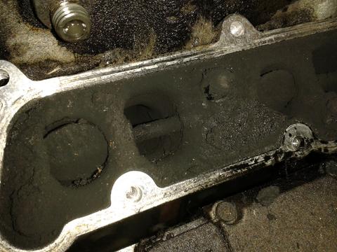

Ich würde mal den AGR ausbauen und einen Blick auf die Drahlklappen verfen.
Nicht dass die so aussehen:

Die Drallklappen habe ich vor Kurzem noch gereinigt, so schlimm wie auf dem Foto sahen sie zum Glück nicht aus. Kann sich aber noch ändern, je nach dem wie lange ich noch so viel Ruß produziere...
