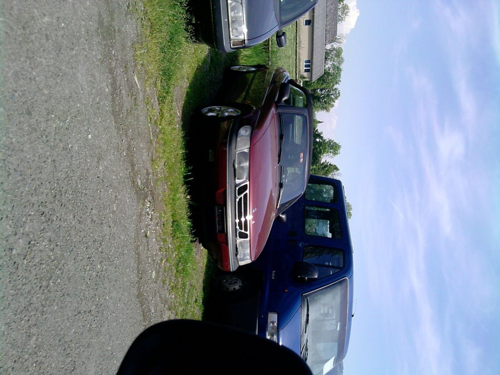

Morgen Gemeinde, möchte anstelle von195/65x15 auf die Super Aerofelge
(Gurkenhobel) 6x15" nun 205/60x15 aufziehen. Abrollumpfang ist um 2-3cm
kleiner und die GEsamthöhe ist um 6-8mm niedriger.
Kann nicht beurteilen wie die Optik bei dieser Kombination aussieht. Deshalb
meine Bitte, verfügt jemand über 205-er auf 6x15 Felge, wenn ja, würde ich
um ein Bild der Vorderachse bitten bzw., ein paar Erfahrungsmeinungen.

Ich denke es wird bescheiden aussehen da 15 Zoll beim 9000 er eh schon klein sind.
Bei der 6 Zoll Felge kommen die 205 er auch nicht viel breiter.

der Unterschied ist sichtbar und auch deutlich merkbar
hier mein Winterreifen in 195-65-15
zum Vergleich darüber der Sommerreifen in 205-55-15
attachment.php
das ein wenig weiche, komfortablere und indirektere Fahrverhalten mit den Winterreifen
wird durch den Wechsel auf Sommerreifen direkter und man erhält bessere Rückmeldung,
das Auto liegt (auch durch die etwas geringere Gesamthöhe und den dadurch ein wenig tieferen Schwerpunkt) einfach satter auf der Strasse

Danke fürs Eingreifen und die Bilder, ja eindeutig sind die 195-er höher, es könnte sein,dass die Diff.
zwischen von dir genannten 205-55/15 und 205-60/15 etwas weniger sichtbar sind. Hättest du
ein Foto von montierten 205-60/15 auf 6x15, danke und Gruß

falls Du mich meinen solltest, leider nein - ich hab kein Foto vom montierten 205-60-15 verfügbar !
Sind halt 5% = ca. 10mm Differenz vom 55er zum 60er
(ist aber auch herstellerabhängig, ein 205er Fulda ist z.B. sicher breiter als ein 205er Michelin o.ä.)

Bilder Fegen / Reifengrößen
Da dies ja wohl ein allgemeines Dauerthema ist, greife ich es erneut auf.
Ich habe ich inzwischen Bilder meines 97er Anni mit Serien -Federhöhe, den Anni-Serienfelgen 6Jx15 und Serienbereifung 205/60-15 , wie gewünscht und zum Vergleich Bilder meines 97er Anni mit Serien -Federhöhe, Rondell 0036-Felgen 7,5Jx17 und Bereifung 225/45-17 gemacht, weshalb ich die Crossspoke 6,5Jx16 mit 205/50-16 noch nicht zum Foto-Vergleich montiert habe.
