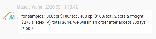

Zulieferer von Schwedenteile ist ProParts.
Die wiederum kaufen die Anlage bei Pino Metall:
https://www.alibaba.com/product-det...spm=a2700.galleryofferlist.0.0.6a1d55378W2cos
Noch Fragen?
Der erste Link ist zu 100% die gleiche Anlage wie von Schwedenteile. Pino Metall bietet sie mit 300 oder 400CPI Kat an. Habe noch den Chatverlauf.
