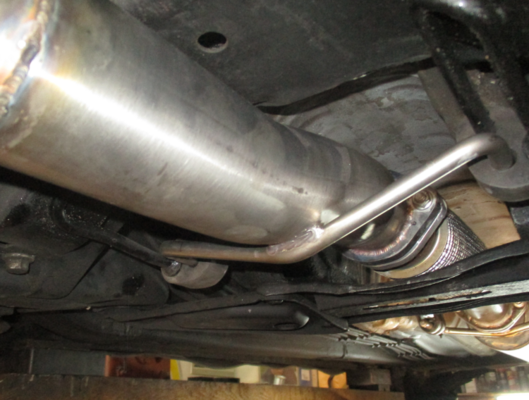

Noch ein neuer Thread zu der Ferrita 3"-Downpipe - an dieser Stelle, weil ich vermute, dass die Frage auch andere Modelle betreffen könnte.

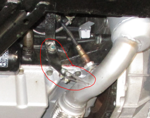

Hier geht es um den 9-5, dessen originale Downpipe ja mit solch einer Haltestrebe am Block befestigt ist:
Diese Halterung ist an der Ferrita 3"-Downpipe nicht vorgesehen - und ich frage mich, ob das wirklich gut ist so.
Auf diese Weise hängt die ganze vordere Abgasanlage ausschließlich an den 3 Stehbolzen am Kat, während die Downpipe zusammen mit Flexrohr und dem Rest mehr oder weniger elastisch und damit beweglich nur in den Gummiaufhängungen hängt.
Wie ist das bei anderen Modellen gelöst?
Wäre es sinnvoll, eine Halterung nachzurüsten?
Oder bin ich hier nur (mal wieder) zu übervorsichtig und -ängstlich?
wenn Du die Möglichkeit hast, mach den Halter dran
Über die drei Schräubchen bekommst Du keine Klemmung hin, die bei den gegebenen Hebalarmlängen ein Verdrehen im Betrieb verhindern kann

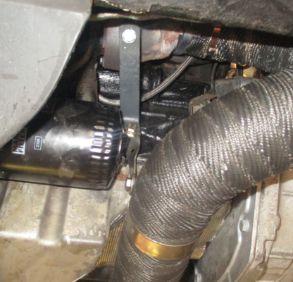

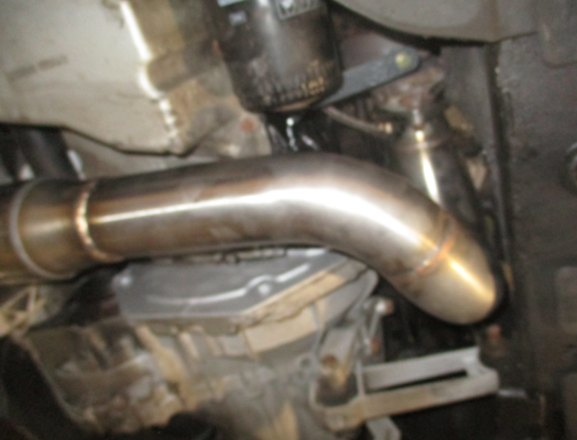

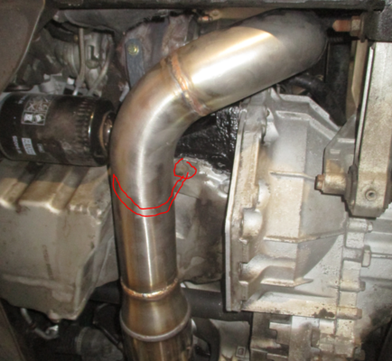

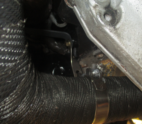

Es ist nun doch erstmal das Provisorium mit Schelle geworden.
Es bot sich an, weil eh der Ölwechsel gerade fällig war und ich so testen und es so einrichten konnte, dass auch der große Filter sich noch abschrauben lässt. Und das Schweißgerät auf Edelstahl umrüsten und das Hitzeschutzband nochmal abzuwickeln hatte ich gerade weder Lust noch Zeit. Ich denke, das geht (erstmal) auch so.
Das erste Foto ist bei fast ganz herausgeschraubtem Ölfilter gemacht.

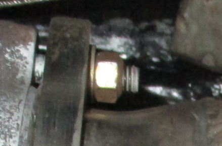

Bei der Gelegenheit musste ich feststellen, dass sich die 3 Muttern der Verschraubung am Turbo bereits gelöst hatten.
Das hatte ich aber auch zuvor mit dem originalen Kat schon immer wieder mal.
An der Stelle kommen doch die normalen Kupfermuttern mit Selbstklemmung zum Einsatz - hier mit SW 12, weil größere mit dem Schlüssel nicht zu erreichen sind.
Gibt es da irgendeinen Kniff, um das Lösen zu verhindern?
Zweite Mutter zum kontern auf den Stehbolzen.
Optisch nicht schön, schützt aber zusätzlich das überstehende Gewinde vor Gammel und verhindert das Lösen der "eigentlichen" Mutter.
Danke! Ich hatte gehofft, dass es noch eine weniger "plumpe" Methode gibt.
Und bis zur Klemmung geht die zweite Mutter auch gar nicht auf den Überstand des Bolzens
Und vielleicht lässt sich eine zweite Mutter auch gar nicht aufetzen, weil sich das Rohr direkt hinter dem Flansch bereits aufweitet und kaum noch genug Platz ist, den dünnsten Ringschlüssel, den ich habe, draufzufädeln...
Aber klar, ich werd es mal probieren.
Hm, diese Kupfermuttern sind ja für diesen Zweck gedacht und sind an sich selbsthemmend.
Aber ich habe mittlerweile die Erfahrung gemacht, daß es von denen gute und schlechte gibt. Die guten halten. Die schlechten können sich lösen. Ich habe allerdings noch nicht heraus gefunden, welche Sorte bzw. von welchem Lieferanten die "guten" sind. Örtlichen Handel kann man bei mir hier vergessen was das angeht, daher muß ich sowas immer bestellen und nehme halt das, was ich finde in Ebay und Co. ...

Zweite Mutter andersherum aufsetzen...
Ich hatte auch schon Exemplare, die ließen sich nicht komplett aufschrauben, weil vor Endanschlag der Drehmomentschlüssel abknackte... Die Streuung scheint recht groß.
