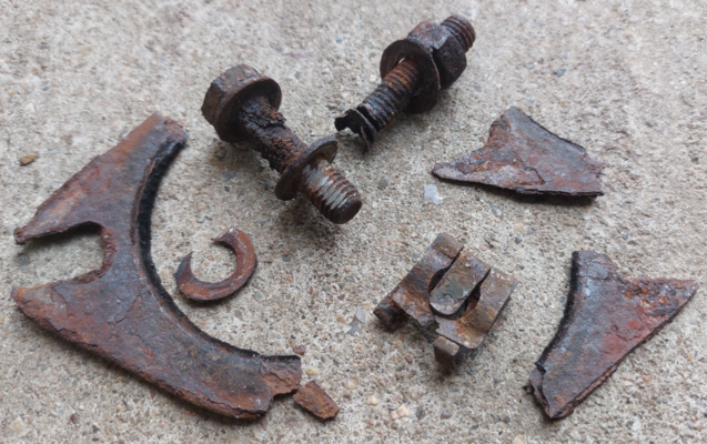

Bei der Kontakterosion wandern die freien Elektronen vom unedlen zum edleren Metall. Daher korrodiert das unedlere Medall schlichtweg weg. Bei mir waren die oben gezeigten Bauteile die unedelsten Metalle in der Reaktionskette.
Damit das nicht wieder vorkommt, braucht es entwerder edlere Bolzen und Dichtungen oder ein noch weniger edles Metall, daß statt derer korrodiert.

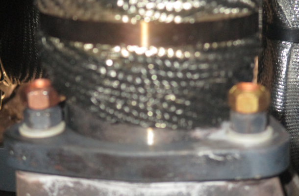

Da meiner AGA offenbar bisher kein verzinkter Stahl gewachsen ist, habe ich erst mal Edelstahlschrauben besorgt.
Na ja, Schrauben an den (Edelstahl-)Flanschen und Schellen usw. sind ja alle aus Edelstahl, nur eben an der Verbindung zum Turbo sind die Kupfermuttern, und da ich Muttern ohne Scheiben nicht mag, sind die verzinkten U-Scheiben hier hier einzigen unedlen Teile, um die ich mir aber, so wie Thadi es schrieb, keine Sorgen mache.
Also an meiner Simons haben die Klemmschellen sich wie üblich geopfert. Keine Ahnung warum man da normale verzinkte nimmt, aber nach mindestens 10 Jahren konnte man die Reste davon ohne Werkzeug entfernen :vroam:
Bei den Müller-Anlagen ist das meiner Erinnerung nach alles Niro.
Na ja, nach 10 Jahren mal (pro forma) neue Schellen um die Rohre zu legen, ist ja kein gro0er Aufwand. Nötig dürften sie dann wohl kaum noch sein... :rolleyes:
Jupp. Ging aber erstaunlich gut auseinander als ich an die Bremsleitung musste.
