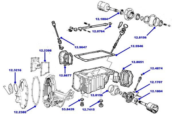

1988 Saab 900 Gear box, 5-speed, Primary gear case Manual : http://www.jimellissaabparts.com/sh...1988&ukey_category=19612&searchString=primary
Bitte hier noch schauen!
http://www.forum-auto.de/sites/default/files/page/technik_getriebe.htm
