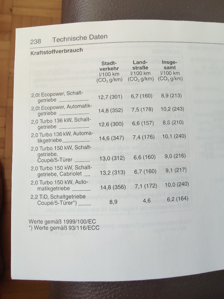

Tja, diese Tabellenwerte informieren mich dahingehend, die Klappe zu halten/tSchnurre zhebe und Alkane à gogo zu erwerben. Vorzugsweise bei Ruedi Rüssel, mit diesem lustigen Rötger Feldmann-artigen Signet.
Der Motor ist jedenfalls ein Gedicht, souveräner Fahrkomfort. Und das Geklapper ist auch stillgelegt, seit ich das lockere Gewinde am Stossdämpfer mit einer riesengrossen SHKler Zange festgezogen habe. Wer macht auch son Scheiss.
Danke Euch für die vielen Infos.
Nur zur Ergänzung, das ist vom B205E/R, Deiner "dürfte" sich noch etwas mehr genehmigen...
Schau doch mal ob Du das Handbuch hast, da müsste das angegeben sein.
