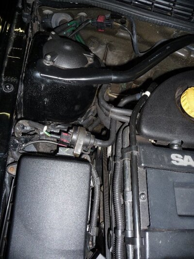

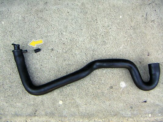

Ich habe hier ein Foto von einem Nachbarforum das den Einbau einer neuen Kurbelgehäuseentlüftung beschreibt.
Ist es richtig den kleinen Abgang am Austritt vom Ventildeckel mit einer Kappe zu verschließen?
Kommt mir seltsam vor, bzw. jetzt habe ich ein kurzes Stück ca. 20 cm Schlauch daran der aber auch nirgentwo
angesteckt ist.
Danke für eine fachmännische Antwort
Hey,
ich verbaue gerade die neue KGE und habe eben Probleme da ich bei dem erwähnten kleinen Abgang einen ca. 20 cm langen Schlauch daran habe der aber nirgentwo angesteckt ist.
Kge
Danke aber das kann doch nicht sein, der Abgang am Ventildeckel hat gerade mal ca. 3 mm Durchmesser, der kleinste Eingang an der Ölfalle ca. 10 mm.
Gibt es nicht vieleicht eine bebilderte Anleitung mit deutschen Texten?

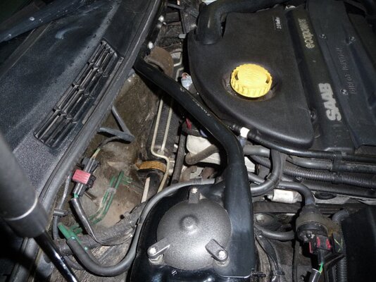

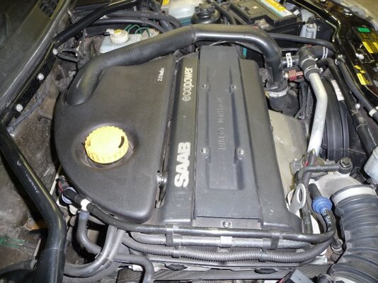

Hallo zusammen,
anbei ein Bilderrätsel zur Kurbelgehäuseentlüftung. Die Preisfrage: ist die auf dem Bild abgebildete KGE die aktuelle PCV6?
Danke & Grüße,
Daniel

Hallo zusammen,
Danke & Grüße,
Daniel
Dumm nur. dass die Bilder nur die Verschlauchung des Aktivkohlegedöns zeigen, mach mal die Luftfilteratrappe runter und mach neue Bilder.
Tendenziel was man sehen könnte, Nein

Beim 9-3 Bj 99 sieht das anders aus. Bei mir kommt eine Metallleitung vom Turbolader nach oben zur KGE
redxfrog-albums-verschiedenes-picture96414-rueckschlagventil-schlauch-anschluss-neu.jpg
Ich meine mich zu errinern das die Leitung danach in der Drosselklappe verschwindet. Sprich...Öldämpfe werden verbrannt?
Der Vorbesitzer hatte die KGE an dem Fahrzeug aus welchem Grund auch immer in diese Richtung abgestopft. Wahrscheinlich weil der Schlauch porös, das Y-Stück gebrochen war und die Neuteile-Reparatur...20-30€ zu teuer war. :mad:
Siehe:
Somit konnte das Öl dann in keine Richtung mehr. Oder sehe ich das falsch und..Preisfrage.. der Öldampf geht in Richtung Turbolader?
Ich hatte so meinen Spass an dem Fahrzeug ein Pfusch nach dem nächsten zu entdecken... wer so etwas macht, vordert den Motor oder Turboschaden nur so heraus (und auch deshalb habe ich das Öl bereits 4 mal gewechselt. Der 5. Wechsel in diesem Jahr steht kurz bevor. :tongue: Die Dämpfe die nicht entweichen konnten, haben möglicherweise mit dazu beigetragen das Öl zu verschlammen und extrem zu verschmutzen)
WAS man an der KGE (9-3) mal machen sollte...die Dichtung/Schläuche erneuern und das weiße (Rückschlag?)Ventil erneuern was auch auf dem Foto zu sehen ist. Wenn man schon dabei ist das Y-Stück gleich mit..
