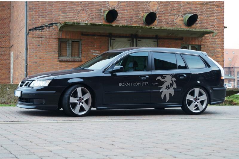

So soll meiner mal aussehen:
LG
@trollpower , ich habe dein Auto schon auf deinen Bildern bewundert:top:. Was für eine Scheibentönung hast du hinten? Finde die gut, weil sie nicht komplett schwarz ist. Passt gut zum Wagen ;)
Das ist die originale Scheibentönung ab Werk. :smile:
Ist wie du schon sagst nicht ganz schwarz, sondern schön dezent. Besonders wichtig ist, dass man von innen kaum eine Verdunkelung bemerkt.
LG
So will ich es später auch mal haben. Sollte man ja mit ner guten Folie auch so hin bekommen...
Ja sicher, kommt ja nur auf die Prozente der Lichtdurchlässigkeit an. :top:
