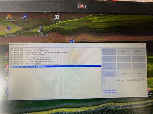

Moin, ich bin gerade an meine Grenzen gekommen bzgl. des Austauschs der T8 ECU am B207.
Zunächst habe ich die Daten (Main und MCP files) von der aktuellen ECU gelesen und gesichert.
Dann wollte ich ein anderes Main - file aufspielen. Flash-ECU gestartet. Dann kommt nach ca. 7 Min "dropped frame retry" und das ganze hängt sich auf.
Nach 20 Minuten ohne Fortschritt habe ich den Vorgang abgebrochen.

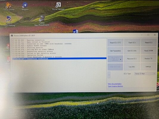

Versuche ich den Flash-Vorgang neu zu starten kommt binnen kürzester Zeit im Fortschritt "Failed to get sucurity access".
Dann ging am Auto nix mehr. Ich konnte nichtmal das Dach schliessen (Cabrio). Fehlermeldung Antischlupfsystem, Anzeigen bei Dach schliessen - Vorgang erst beenden, kein starten (hatte ich auch erwartet)
Hatte zum Glück noch eine andere ECU. Habe auf die das MCP File udn das Main File geschrieben (gleiche Einstellungen).
Jetzt kann ich das Dach schliessen, schonmal super da das Auto draussen steht, aber ich kann nciht starten.
Mit Tech 2 Fehler gelöscht, aber er findet jetzt 2 VINs. 1x die von Fahrzeug, und in der T8 die vom Spenderfahrzeug.
Hatte gehofft, dass wenn ich beide .bins kopiere, dass ich ein plug and play hätte, leider ist dem wohl nicht so.
