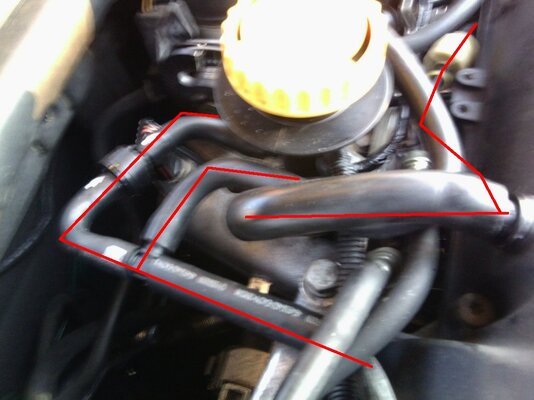

Kann man auf dem Bild auch die Schläuche der KGE sehen?
Das Bild zeigte die alte PCV Version und war nur für die Zuordnung des Rückschlagventils gedacht.
Die letzte/neueste PCV sieht so aus (Originalbild von "Saabestos") :

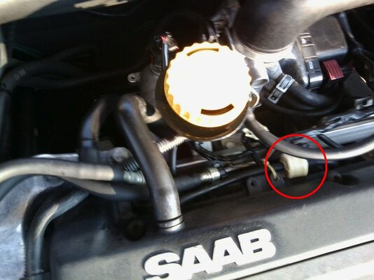

Er hat zum Wechsel des Thermostats nur das Turborohr abgebaut. Dabei hat er aber anscheinend auch irgendwelche Kabel/Stecker gezogen und nicht wieder verbunden oder dabei zerstört.
Es gibt vorne oben auf dem Turborohr einen Sensor mit Stecker, wo nun der Steckerteil etwas wackelt, als wenn er gebrochen wäre. Was ist das für ein Teil?
Könnte evtl. schon daran liegen oder? Ansonsten habe ich gestern rechts am Kopf direkt unter dem Rohr einen Stecker gefunden, der keinen Anschluss hat. Er ist relativ kurz am Kabelbaum fest. Weiß jemand, ob das normal ist.

Ich kann mir gerade nicht so richtig vorstellen welchen Stecker du am Turborohr meinst (Bild?) in Fahrtrichtung links, an dem Rohr welches vom Kühler zur Drosselklappe geht? Oder eher in Fahrtrichtung rechts an dem Alu-Rohr welches direkt in den Lader geht und an dem neben dem Stecker noch 3 Schläuche angeschlossen sind?
Welche Farbe hat der Stecker, den du lose gefunden hast? Blau?
Am roten Teil der Stecker musst du ziehen....
Loser Stecker: Ich meine aus der Erinnerung, dass der Stecker grau ist, rechteckig mit 4 Pins, und sitzt auf höhe des Kopfes, in Fahrtrichtung links, unter dem massiven Rohr dass vom Kühler hinter den Motor geht (recht am Kopf vorbei), am Kabelbaum.
Wackeliger Stecker/Sensor: vorne am massiven Rohr, genau auf der Krümmung, wo das Rohr nach unten geht

Tja.... das riecht danach, dass der Mechaniker vergessen hat den Stecker für den Thermofühler wieder anzuschließen.... und wenn der Sensor auf dem Rohr "lose" ist, zieht der Motor dort jetzt vermutlich Nebenluft....
