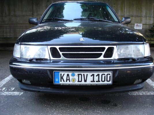

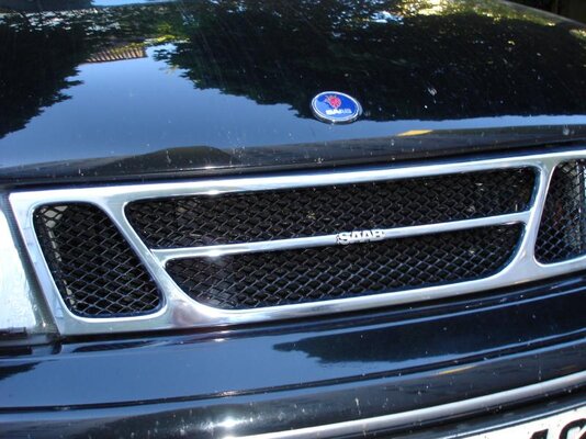

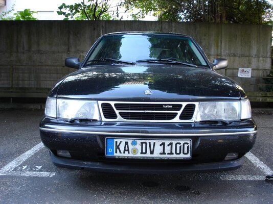

Tach zusammen - heute habe ich meinen Ersatzgrill fertig gemesht und direkt eingebaut ... war dann doch ein wenig Arbeit.
Ganz bewusst wollte ich einen 900 II-Grill meshen - er gefällt mir deutlich besser mit seinen (im Vergleich zum 9-3er) größeren Öffnungen.
Erstmal habe ich das ganze innere Gerippe herausgesägt und, am Rand des Rahmens einiges abgeknipst, die abgebrochenen Stifte plangeschliffen, das Chromteil an sich aber verschont.
Das zurecht geschnittene Gitter habe ich am Chromrahmen mit temperaturbeständigem Dachdicht angeklebt, danach habe ich mit Heißkleber wieder die beiden Rahmenteile verbunden.
Der turbo-Schriftzug wird wieder angebracht, ebenfalls mit Heißkleber ... so heiß wird's ja dann doch nicht. Dachdicht braucht ne halbe Ewigkeit, bis es durchtrocknet, die Geduld habe ich dann jetzt doch nicht mehr :)
PS.
Von dem Streckgitter habe ich noch einiges übrig (wie auch das gleiche Streckgitter in Alu sowie ein schwarzes, feinmaschiges) ...

Uuuuiiiih, das sieht ja richtig gut aus, vor allem mit dem Frontspoiler! ;)
Sind die Birnchen angekommen?
Richtig, der Frontspoiler - den hat mir so'n Spezialist vermacht und angebracht ;) Gefällt mir sehr sehr gut. (Die Birnchen sind noch nicht da.)
Aber das neue Emblem (ohne Scania) vom 9-3 auf der Haube... ;)
Der Wagen sieht richtig gut aus und die Mesh-Aktion ist Dir echt gelungen!
