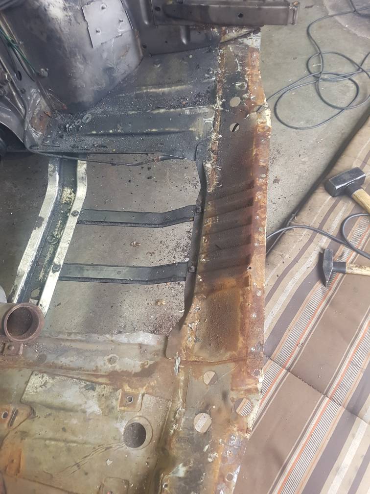

Wie entrostet man im Vorderwagenbereich richtig? Der Querträger, auf dem der Kühler sitzt, müsste ja raus, gestrahlt werden und neu lackiert werden.
Das Ding ist als Frontgerüst abschraubbar. Und ich würde mal tippen, dass das auf dem Bild in #2731 sichbare Profil unterhalb des Kühlers beim einem Großteil der Durchschnitts-900er bestenfalls noch in Fragmenten überhaupt existent ist.
Darunter sieht es aber meist auch nicht soooo toll aus und dann wird es schon etwas mehr Arbeit...

Danke an @ssason für die Bilder. Exakt das ist zu tun. Auch dieses vordere Blech ist nach oben und unten hin rostig. Habe übrigens mal an unserem Daily-Driver CV nachgesehen - da ist da vorne alles ohne Rostbefund.
