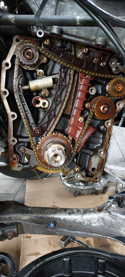

Ursache für die Brummigkeit vermute ich in einer übergesprungenen AGW, auslassseitig.
Das neue Kettenrad hat eine Zahnhöhe von 3,2mm. Beim alten fehlt da ein ganzer Millimeter.
Ist das schon die neue Kette ? Der Spanner schaut gar nicht weit raus.
Nein, das war der Ist-Zustand nach 323tkm.
Man beachte die Markierung auf der Ausgleichswelle auslassseitig!
Das Kettenrad der AGW auf der Einlassseite hatte zwar auch Fraßspuren an den Zahnflanken, aber die Zahnhöhe war noch identisch mit dem Neuteil.
Kettenspanner der Steuerkette hatte 12,5mm!
Den Spanner der AGW-Kette meinte ich.
Es ist schwer zu erkennen, für mich sehen die Zähne auf der linken Seite spitzer aus.
Schon klar, der Spanner der AGW-Kette sieht unverdächtig aus.
Der Punkt ist: Am Kettenrad links siehst du noch Zähne, rechts nicht mehr....
Du meinst rechts das Untere ? Ich glaube, da sitzen die Zähne auch tiefer in den äußeren Wangen.
Diese Erklärung macht durchaus Sinn, man muss ja nur die Lage der Bolzen als Referenz nehmen. Links oben sind die am Rand der Kettenführung noch zu sehen und rechts unten da geht eben die Führung weiter nach oben, damit verschwinden die Bolzen dahinter und das Kettenrad dürfte auch noch einen kleineren Durchmesser haben.
