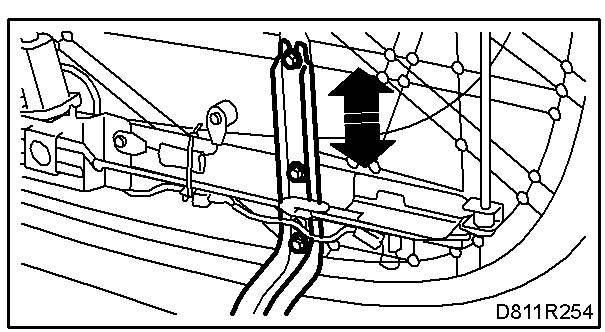

Ja, aber die Scharniere stellen nur quer und vertikal ein. Die Verstellung der Längsrichtung ist die Verschraubung von Deckel an die ?-förmigen Halter. Siehe https://saabwisonline.com/900/1998/...-and-replacement/adjusting-the-soft-top-cover
Nur ist die Frage, ob das falsch eingestellt ist oder die Halter verbogen sind. Wenn die so stark falsch eingestellt sind, dann müsste der Abstand, nach dem ich am Ende von #22 gefragt habe, ungleich sein.
Längseinstellung des Verdeckdeckels:
