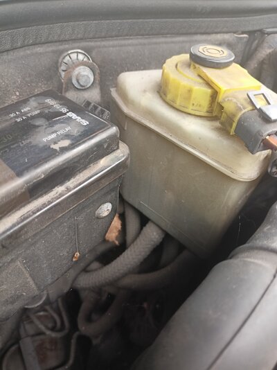

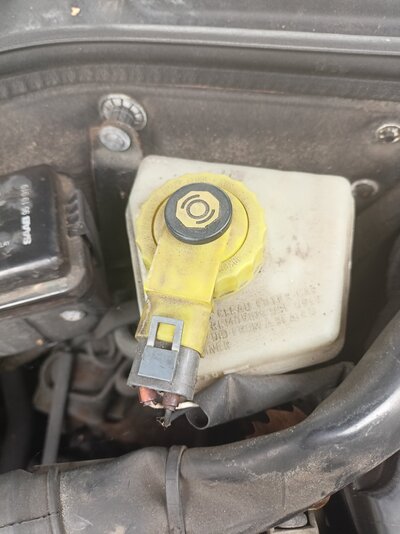

Bild vom Bremsflüssigkeitsbehälter gibt Aufschluss
Also ABS (Anti Lock) scheint der 9000er zu haben. Anti Lock leuchtet im Cockpit bei Zündung an und verschwindet dann brav wieder.
Und hier Fotos vom Bremsflüssigkeitsbehälter und vom Flüssigkeitsstand.

Den HBZ hatte ich mir so gut es ging und so viel ich erkennen konnte, mal angeschaut. Der sieht von aussen trocken und normal aus. Aber vermutlich wird man einen defekten HBZ auch nicht von aussen erkennen können.
Ja, HBZ kann man von außen nicht erkennen, wie die Bohrung aussieht und wie der Zustand der Dichtungen ist.
Aber, auch wenn ich mich mit dem 9000 nicht sonderlich gut auskenne - bist du sicher, daß der Bremsflüssigkeitsstand in Ordnung ist?
Das sieht auf dem Foto so aus als wäre der Behälter nur ca. 1/3 voll - das könnte schon zu wenig sein und die Anzeige für den niedrigen Bremsflüssogkeitsstand erklären (rotes Dreieck mit Ausrufezeichen).
Bitte prüfe das nochmal gewissenhaft. Vielleicht ist doch zu wenig drin und du hast dir einfach Luft in die Bremse gezogen...

Zu wenig Bremsflüssigkeit (1/3 voll) kann nicht die Ursache sein, dass überhaupt kein Bremsdruck mehr aufgebaut wird. Auch wenn Luft im System wäre, würde er ja nur manchmal keinen Druck aufbauen, manchmal aber schon. Das ist aber nicht der Fall. Es ist permanent kein Druck da. Das kann, für mein Verständnis, nicht an zu wenig Bremsflüssigkeit liegen. Es sei denn der Saab 9000 hat ein besonderes, empfindliches System, von dem ich nix weiss. Das System mit dieser Kugel, scheint er ja, glaub ich, nicht zu haben. Konnte diese Kugel (Druckspeicher) zumindest nirgends finden.
Das ist definitiv zu niedrig, da bekommt ja auch die Kupplung nichts mehr außer Luft. Der maximale Stand ist kurz unter dem Rand. Du hast doch die Markierungen außen am Behälter, notfalls einfach das Gehäuse mal sauber wischen.
Habe selber heute Nachmittag meine Kupplung entlüftet, da geh ich dann immer bis zum maximalen Stand.
Ich habe es mal in dem einen Foto mit Paint rein gemalt. Füllstand rote Linie, und Pfeil rot und grün für Füllstand Min und Max.
Offensichtlich ist der Füllstand unterhalb oder gerade noch an der Öffnung der Zuleitung zur Kupplung und deutlich unterhalb des Min-Füllstands des Behälters. Da ist Luft in der Bremse vorprogrammiert, auch wenn das nicht jeder wahr haben will.
