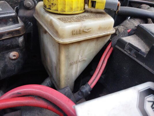

Wenn der Wagen bewegt wurde, kann es schon reichen wenn es schwappt und dann Luft in die Bremse kommt. Das wäre dann der Fall wo du mit Glück und wenig Aufwand mit auffüllen, entlüften (am besten gleich Bremsflüssigkeitswechsel komplett und gleich auch die Kupplungshydraulik) den Fehler beheben kannst.
Das andere Szenario wurde auch schon erklärt. Es kann an einem HBZ mit Defekt liegen.
Am Ende nützt hier noch weitere Diskussion halt nix. Machen, Schritt für Schritt. Dann kommt man der Auflösung bestimmt näher.
