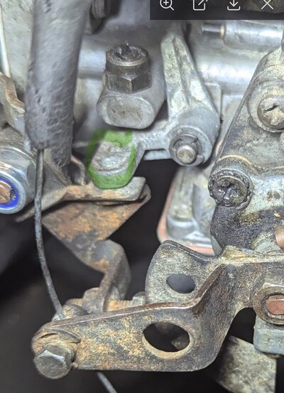

Auf dem Video sieht man auch schön die Drosselklappenschraube welche bei Dir anscheinend fehlt.
Ihr habt Recht, die fehlt mir. Ich dachte immer die Luftventileinstellschraube darüber ist das, aber ich hatte das gerade selbst nochmal im Handbuch gefunden.
Leider passt eine normale M5(?) nicht rein, weiß einer was für ein Gewinde das ist?

Hab jetzt erstmal die Entlüftungsventilschraube als Leerlauf Schraube benutzt bis ich Ersatz auftreiben konnte.

So, weiter gehts... habe endlich die fehlende Leerlaufschraube montiert und im warmen Zustand läuft er schon wieder "ok".
