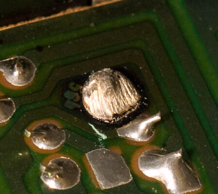

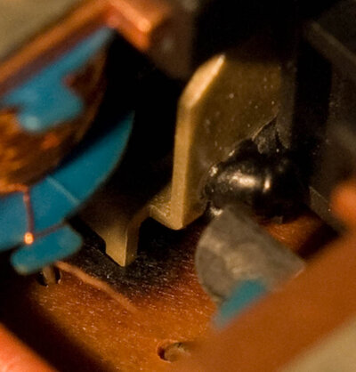

Abblendlicht-Wackelkontakt
Danke für die Tips, Ursache scheint eine "kalte" Lötstelle zu sein - wird hübsch warm :-)
Grüße aus Berlin, Frank
