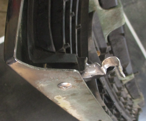

Und weil ich gerade so schön beim Kleben war, hab ich gleich noch ein kleines Ärgernis in der Nähe behoben.

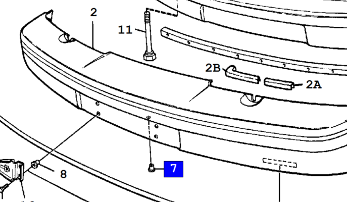

Mit zylindrische Nietmutter meinst du die, von denen 5 mittig auf der Unterseite sitzen und an denen der Spoiler befestigt ist? Also No. 7? Das wäre dann die 9288846. Original ist das auch eine Spreizmutter so wie die auf meinem Bild in #13, aber mit M4 Gewinde. Kostet aktuell 4 € pro Stück. Da lohnt sich ja die Edelstahlvariante von BSB besonders.
Ja genau, die Nr. 7

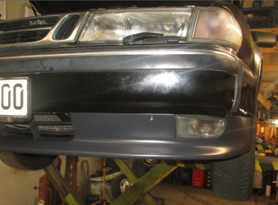

Noch ein Spoiler-Hack, der bei der Montage heute nötig wurde.

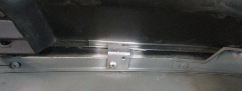

Auf der linken Seite war die Oberkante des Spoilers ziemlich verformt und hing so durch, dass ein Spalt klaffte (leider hab ich kein Foto davon), und igendwie hab ich es versäumt, auch an dieser Stelle einen Draht zur Verstärkung einzukleben.
Aber es geht auch so - wieder musste ein Möbelwinkel herhalten, der mit der originalen Schraube befestigt wurde:

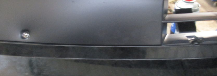

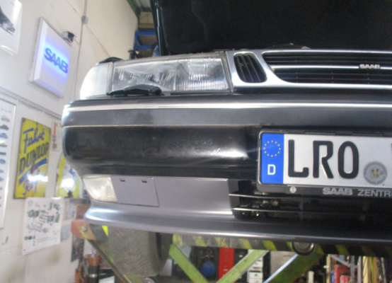

Das Ergebnis jedenfalls ist perfekt:
