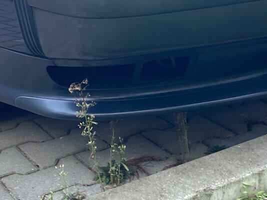

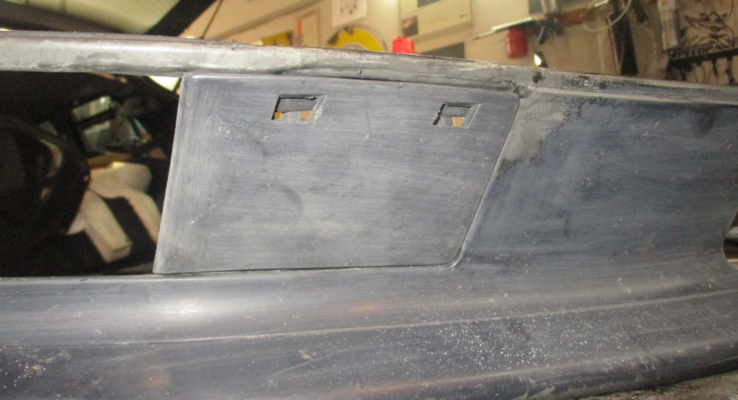

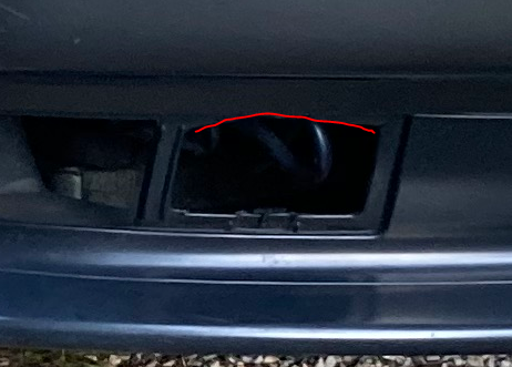

Hallo zusammen,
mir ist die Abdeckung im Frontspoiler rechts verloren gegangen bzw. rausgebrochen (dort wo vordere Abschleppring sitzt). Nebellampen waren nicht vorhanden.
Weiß jemand wo ich eine neue Abdeckung bekommen kann?
Du meinst schon direkt die Abdeckung der Abschleppöse, oder?
Falls ja, würde ich an Deiner Stelle direkt hier im Marktplatz eine Suche einstellen. Sofern ich es richtig sehe, brauchst Du den Deckel 40 90 858 und dessen Befestigungsband 69 60 926.
Wenn Du darüber innerhalb von 2 - 4 Wochen nichts bekommst, schicke mir eine PN.
Kappen an Stelle der Nebler gab es beim 9k meines Wissens wohl nur äußerst selten. Habe ich noch nie in echt gesehen. Rechts wäre es die 40 90 882. Aber an der Stelle sollten eher Nebler, auch diese hier über den Marktplatz oder in den Weiten des Netzes, zu finden sein.

Und ja, das ist die Abdeckung über der Abschleppöse.
Das Problem ist, dass die die neue Abdeckung alleine nicht weiterhelfen wird, weil du sie gar nicht wieder befestigt kriegen wirst.
Denn das Problem liegt im Spoiler, der über der Öffnung nur einen sehr schmalen Steg hat und genau an diesem mit der Stoßstange darüber verschraubt ist. Dieser Steg verformt sich mit der Zeit, bis er irgendwann bricht.
Meine hat das auch, prophylaktisch und provisorisch habe ich die Klappe mit Gewebeband festgeklebt, damit sie nicht verloren gehen kann.
Ich bin aber gerade dabei, meinem eine neue Stoßstange zu spendieren, und dazu muss dann der Spoiler übernommen werden.
In dem Zusammenhang werde ich dann auch diese Stelle reparieren und verstärken - gerne berichte ich, wie ich das dann gemacht haben werde.
Vielleicht gibt es ja dazu auch schon Erfahrungen, die sich als haltbar erwiesen haben, die man nutzen kann, damit man das Rad nicht nochmal erfinden muss?

Ich habe das Problem bzw. Risiko schon vor vielen Jahren mit zwei Torx Edelstahlschrauben mit einem Linsenkopf für Holz gelöst, die diese Klappe am oberen Rand halten, da sie ja unten mit den Nasen in dem Spoiler steckt. Die sieht man zwar, aber dafür rosten die nicht und das Teil fliegt nicht weg. allerdings sollte man dann auch einen passenden Torxschraubendreher immer dabei haben. Zum Glück ist ja einer im Bordwerkzeug mit dabei, falls ihr den noch nicht gefunden habt.
Wenn das bei mir wäre, dann würde ich versuchen, mir die Abdeckung aus einem passenden Kunststoff selbst zuzuschneiden. Einfach aus dem Baumarkt einen neuen 10 oder 20 Liter Mörteleimer kaufen und los geht es. Da sind auch die Wände stabil genug.

Wegen so einer Lappalie einen sonst guten neuen Spoiler zu ersetzen, wäre mir dann doch übertrieben - von der Verfügbarkeit mal abgesehen. Und da das eine konstruktiv schwach gesteltete Stelle ist, gehe ich davon aus, dass das Problem bei allen gebrauchten Teilen mehr oder weniger ausgeprägt vorhanden ist.
Mein Plan ist, diese Stelle durch Hinterfüttern zu verstärken, so dass die Kappe wieder wie vorgesehen auch ohne Klebeband oder Schrauben hält. An einem ausgebauten Teil hatte ich mir das schon mal angeschaut und denke, das sollte hinzukriegen sein.
