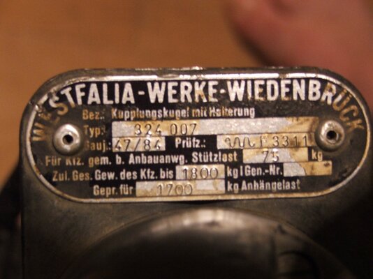

hallo zusammen,
ich habe eine anhängerkupplung, die würde ich gerne an meinen 901 cabrio montieren.
brauch ich hierfür eine abe oder sonstige bescheinigung ?
wenn ja. kann mir jemand damit aushelfen ?
gruß
kleinschreiber

Ist das so eine abnehmbare AHZV bei der der Kugelkopf mittels Überwurfmutter befestigt wird?
Falls ja, hab ich da noch einen ABE in meinen Unterlagen, die ich Dir mal kopieren könnte.

Ansonsten müssen diese AHKs in die Fahrzeugpapiere eingetragen werden.

aber um sie eintragen zu können reicht die Anbauanleitung nicht aus, oder?

Ich hab so eine Kupplung am Cabrio, die glücklicherweise nie benutzt wurde ...der Kugelkopf war jedenfalls ohne jeden Kratzer. Eine Betriebserlaubnis liegt meines Wissens in den Fahrzeugunterlagen ... spätestens am 01.04. werd ich dann mal danach sehen und könne dann auch eine Kopie hier einstellen.
Hab ebenfalls eine aehnliche... werde mal schaun, ob der Typ passt und poste dann das Gutachen.
Hat noch jemand so ein Gutachten? Ich könnt auch eins gebrauchen :rolleyes:
Ich hatte die Anbauanweisung bereits gepostet (Anbauanweisung ist das benötigte Dokument zur Eintragung) - mehr benötigt man zur Eintragung beim TÜV oder Co. nicht (mehr gibt es auch nicht).
