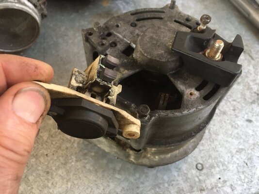

Ich wollte mich nochmal zum Thema zurück melden.Nachdem ich wie hier schon beschrieben alles versucht habe um die Abgaswerte für die AU hinzu bekommen,und schon darüber nach gedacht habe das Auto in die Werkstatt zu bringen,habe ich den Fehler vermutlich gefunden.Das Steuergerät hat nicht genug Spanung bekommen.
Lichtmaschine liefert nicht genug Spanung
11,3V.Werde die Lichtmaschine ausbauen und dann mal sehen,ob es nur der Regler ist.
Hatte mich gewundert,warum der auf einmal ausgegangen ist und auch nicht mehr ansprang.Ersatz Batterie abgeklemmt und Wagen abgelassen,und siehe da er läuft ohne Schwankungen.
Gruss:Hajo
Die Hinweise zur Spannungsversorgung gab es doch aber bereits früher.
Je nach Laufleistung der Lichtmaschine würde ich nicht weiter herumprobieren und diese gleich komplett ersetzen incl. der 4 Buchsen für Halter und Arm.
Hallo
Ich habe es nicht in Verbindung mit den Abgaswerten gebracht.Da wäre ich als letztes drauf gekommen.
Ich werde die Lichtmaschine morgen ausbauen und werde mir den Zustand ansehen.

Sieht wahrscheinlich ähnlich aus wie diese...
