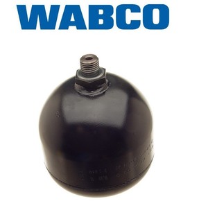

Geliefert wurde heute folgendes, auf der Verpackung steht:
wabco 4585019212
bzw. Wabco STC 2784
Und als Produktionsdatum steht da 30.08 17 drauf und made in Germany.
Mal sehen, wie sich das Teil macht und ob es gscheit passt. Das Geblinke beim bremsen nervt ja schon ein wenig.
So wie es aussieht gibt es also doch noch aktuelle Ware.
Grüße aeroflott
Ich sehe es nicht richtg, aber anscheinend gibt es oben keinen Ansatz fürs Werkzeug.

Mich hat es vor3 Wochen auch getroffen und habe das hier bestellt:
https://www.saabits.com/all/saab-900-9000-abs-accumulator?cPath=73_110_117&
ja, nach meiner Bestellung letzte Woche steht da nun sold out.
