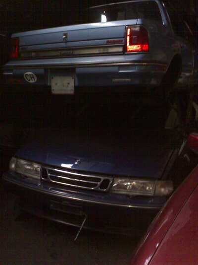

Dann hast du es geschafft........die 0 ist die Anzahl der entdeckten Fehler. :smile:
Diese Einheit war übrigens aus diesem 9k :frown:
MY95, schade.
