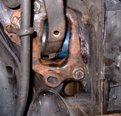

Prüfen würde ich vor allem die dicken, vorderen Gummis an den Längslenkern der Hinterachse. Diese ist ja prinzipiell "Spurgebend" und die Lager sind eigentlich für leichtere Modelle aus dem damaligen GM-Angebot gedacht. Beim schweren 9-5 sind die etwas überfordert. Aber mW immer noch preiswert im Aftermarkt zu finden...

Ich dachte, es geht um die vorderen Buchsen der Längslenker, also an deren Befestigung an der Karosserie...
Bin ich auch davon ausgegangen.
Natürlich sollte man sich die Querlenker auch mal ansehen, wenn man schon an der Hinterachse arbeitet. Meiner Erfahrung nach sahen die Lager der Querlenker auch nach 300tkm relativ gut aus. Ersetzt habe ich diese Buchsen damals nur, weil ich die komplette HA ausgebaut hatte uns sie lackieren wollte.
Die großen, vorderen Buchsen waren allerdings völlig hinüber und deren Tausch hat die Richtungsstabilität merklich verbessert.

Beim Einbau der großen Gummibuchsen darauf achten, dass der Halter, der an die Karosse kommt im gleichen Winkel wieder festgezogen wird. Einfach vor dem Aubau den Abstand zum Längslenker messen und so wieder einstellen. Ansonsten wird das Gummi beim Einfedern verdreht und hält nicht lange. Im WIS steht eine andere Vorgehensweise, funktioniert meiner Erfahrung nach gut.
Auch beim Einpressen vorsichtig vorgehen und einen (Stütz-) Teller vor den Alu-Teil des Lagers legen. Ich habe in meiner Grobmotorik schon welche zerstört... :rolleyes:
...und daran denken, dass nach dem Wechsel dieser vorderen Längslenker-Buchsen der HA dann wirklich eine Achsvermessung nötig wird, denn hier wird die Spur der HA bestimmt, und wenn die nicht stimmt, ist der Reifen im Zeitraffer Schrott!
Und das Wiederherstellen der ursprünglichen Einbauposition klappt nicht wirklich.

Ja, meine Frage bezüglich Ausbau bezog sich auf die vorderen Buchsen der hinteren Längslenker.
Ach so, ja ging auch mit der Spindel. Das blöde ist da nur, dass die mit dem Lagerbock, der an die Karosserie geschraubt wird, verschraubt werden muss bevor man diesen in das Loch der Karosserie hoch schiebt. Und dann nicht mehr an die Schraube der Buchse kommt. Der Winkel muss also vorher abgeschätzt werden.
Bei Powerflex aufpassen, dass sie richtigherum montiert werden. Sie bestehen jeweils aus zwei unterschiedlich breiten Teilen, deren schmaleres zur Mitte hin montiert werden muss, sonst kriegt man die Spur ums Verrecken nicht eingestellt.
