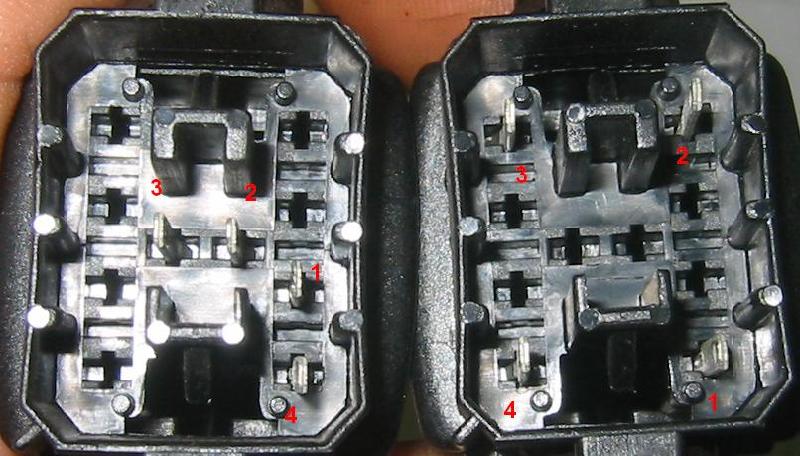

Mal für mein Wissen: Wie sieht der Adapter aus?
edit
Gefunden - es ist dieser gemeint, denke ich:
https://www.saabnet.com/tsn/members/gallery/gallery.html?memberID=112&do=show&id=14071
Moin, @steini hatte mir mal so ein Teil für den 9000er zum Ausprobieren zugesandt. Ob es für den 900er passt, weiß ich nicht.
Die Belegung geht aus den Photos hervor.

Nein, den wirst du nirgendwo kaufen können.
In dem Foto von swedecar ist die Pin-Belegung dokumentiert, und damit sollte der Nachbau ein Leichtes und Schnelles sein - wenn man weiß, welches Gehäuse dazu gehört. Sieht mir auch nach AMP aus...?
Gibt's noch vereinzelt in der Bucht als Adapter ISO zu Saab (Radio + LS).
Und auch wichtig: Das Kabel besteht aus 2 Steckern (siehe Bild in #94), da sowohl Tech als auch der Airbag-Anschluss Buchsen haben.
Sinnvollerweise beschriftet man sich dann auch beide Seiten, um die Richtung nicht immer knobeln (oder nach der PIN-Belegung am Auto schauen) zu müssen.
Bei meinem habe ich grün fürs Tech2/ISAT, schwarz and den Stecker am Fahrzeug...
