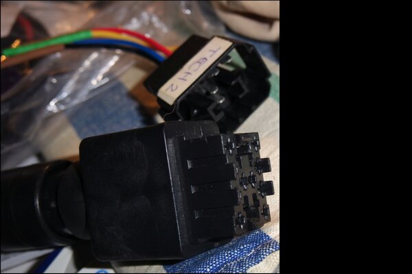

Nix ISAT; mein Tech 2 hat folgende Anschlüsse - und deswegen...

Wo sprach hier jemand vom ISAT :confused:. Das kann ja auch nix am Luftsack.
Und die Stecker sind doch völlig korrekt: Das bei Dir vorn im Bild ist die Tech2-Seite , also female-Kontakte.
Und das dahinter ist der für den Adapter 2x benotigte Stecker 41 17 461, wie unter #110 korrekt verlinkt.
Sorry; wenn die passen ist ja gut. Meine sehen halt - nachgekauft und original - äußerlich anders aus.
Ob die Pins enthalten sind ist unklar.
Schaue Dir mal Deinen mit "Tech2" beschrifteten Stecker genau aus dem Winkel an, der dem im verlinkten Bild entspricht. dann sollte es passen.
