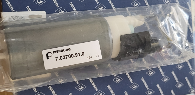

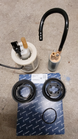

Die Pumpe selbst ist in Ordnung, der In Tank Schlauch war an beiden Enden unter den Schellen eingerissen.
Die Pumpe habe ich trotzdem getauscht. Druck im Verteilerrohr bei Standgas jetzt 3,2 bar und der Motor läuft rund.
