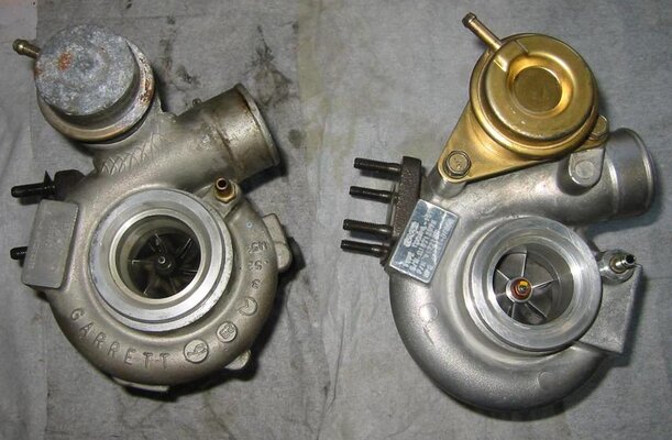

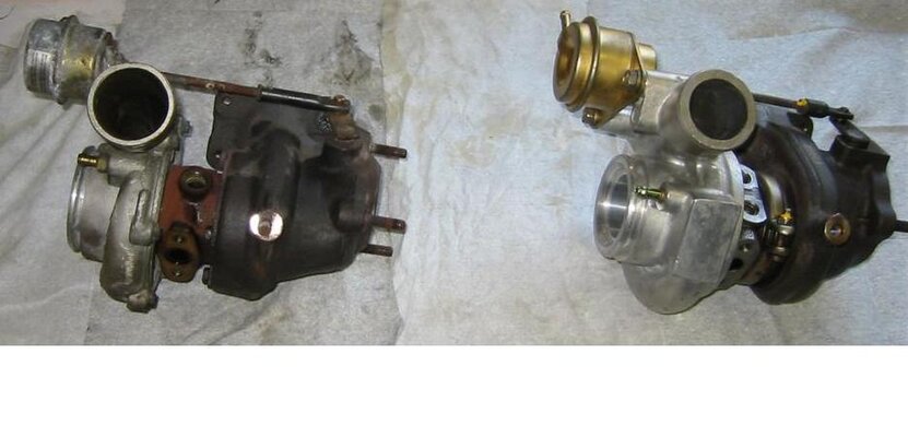

Für die oben gemachten Aussagen wäre der "Blick" auf die gegenüberliegenden Seiten der Lader deutlich "interessanter"....
nicht viel Unterschied
Auf dem einen Foto sieht der GT17 klar kleiner aus, auf dem anderen erscheint mir der Mitsubishi kleiner. @Nightcruiser: Hast du die Lader im Regal liegen oder sind das Bilder eines früheren Umbaus? Interessant wäre der Durchmesser am Verdichtereingang sowie der Durchmesser des Verdichtergehäuses, um das verdichterseitige Laufzeug abzuschätzen. So riesig sind die Unterschiede nicht, aber wenn der Mitsu obenrum mehr Dampf hat, was ja so ist, dann muss er untenrum träger sein (wobei träge relativ ist), es sei denn die gesamte strömungsdynamische Auslegung des Garretts ist generell schlechter.
Bilder vom Umbau, nur den Garett im Regal
muß mich revidieren, hatte damals nur folgende Maße notiert:
gemessener vorderer Durchmesser an den Abgasschaufeln GT17= 40mm, beim TD04 = 50mm (ungefähr, da schlecht beizukommen)
am Verdichterausgang hat der GT17 38mm, der TD04 42mm Innendurchmesser
GT1752 hieße ja dann ein 17 mm Turbinenrad. Das kann doch nicht stimmen. 52 mm als größter Außendurchmesser am Verdichterrad könnte ja dann ungefähr hinkommen.
Verdichterausgang heißt in Strömungsrichtung zum Motor? Hast du auch die Maße vom Eingang (in Laufzeugachsrichtung?).
Berichtigung, sorry: Maße sind vom Verdichtereingang/Ansaugluftkanal.
Verdichterausgang zum LLK nicht gemessen, hier zumindest ein Bild zum Vergleich (li. GT17):
